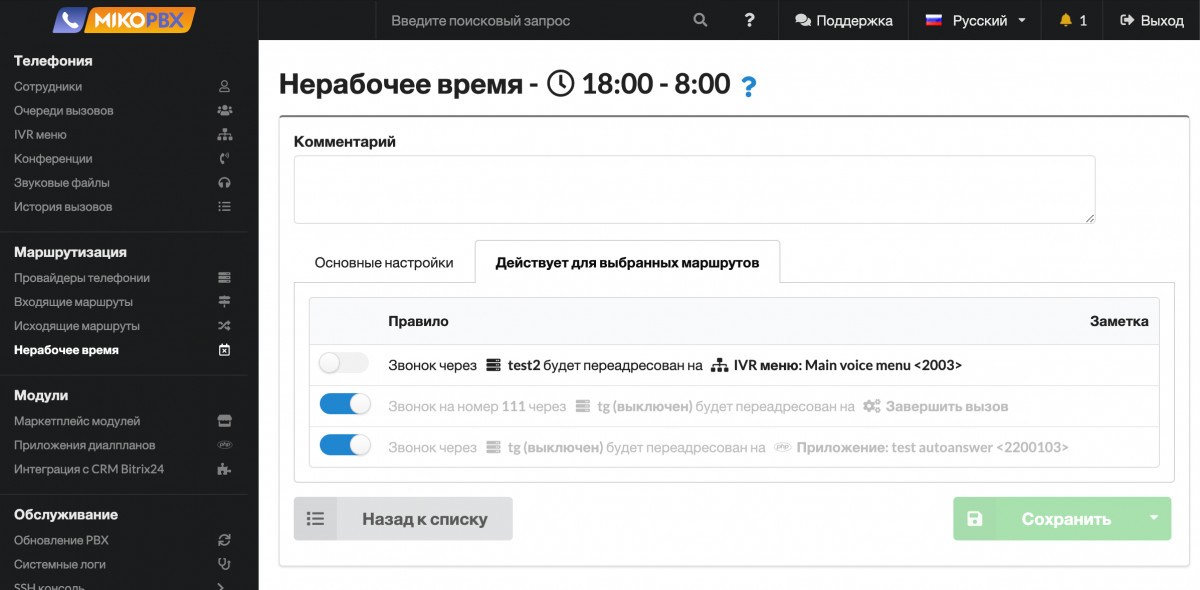

Решается стандартным функционалом, в разделе "нерабочее время":
Тут есть возможность уточнить, для каких входящих маршрутов будет действовать правило.
Для каждого маршрута описываете свое правило, указываете свой медиа файл.
