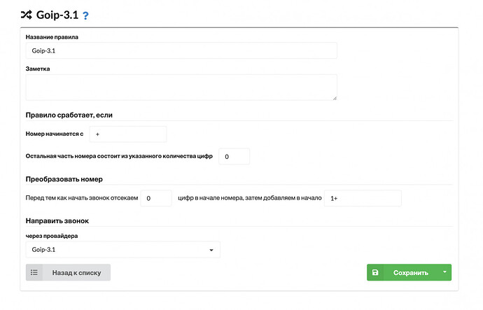

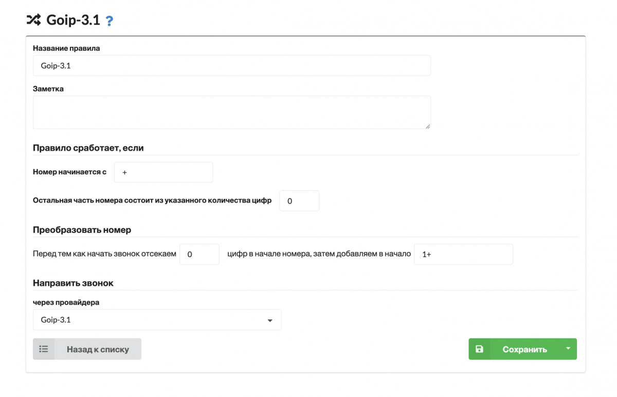

А вот маршрут исходящих ну никак не могу донастроить...
Цель - звонки по всему миру (интернациональная связь), номера начинаются с плюса, но после плюса могут быть любые цифры/символы

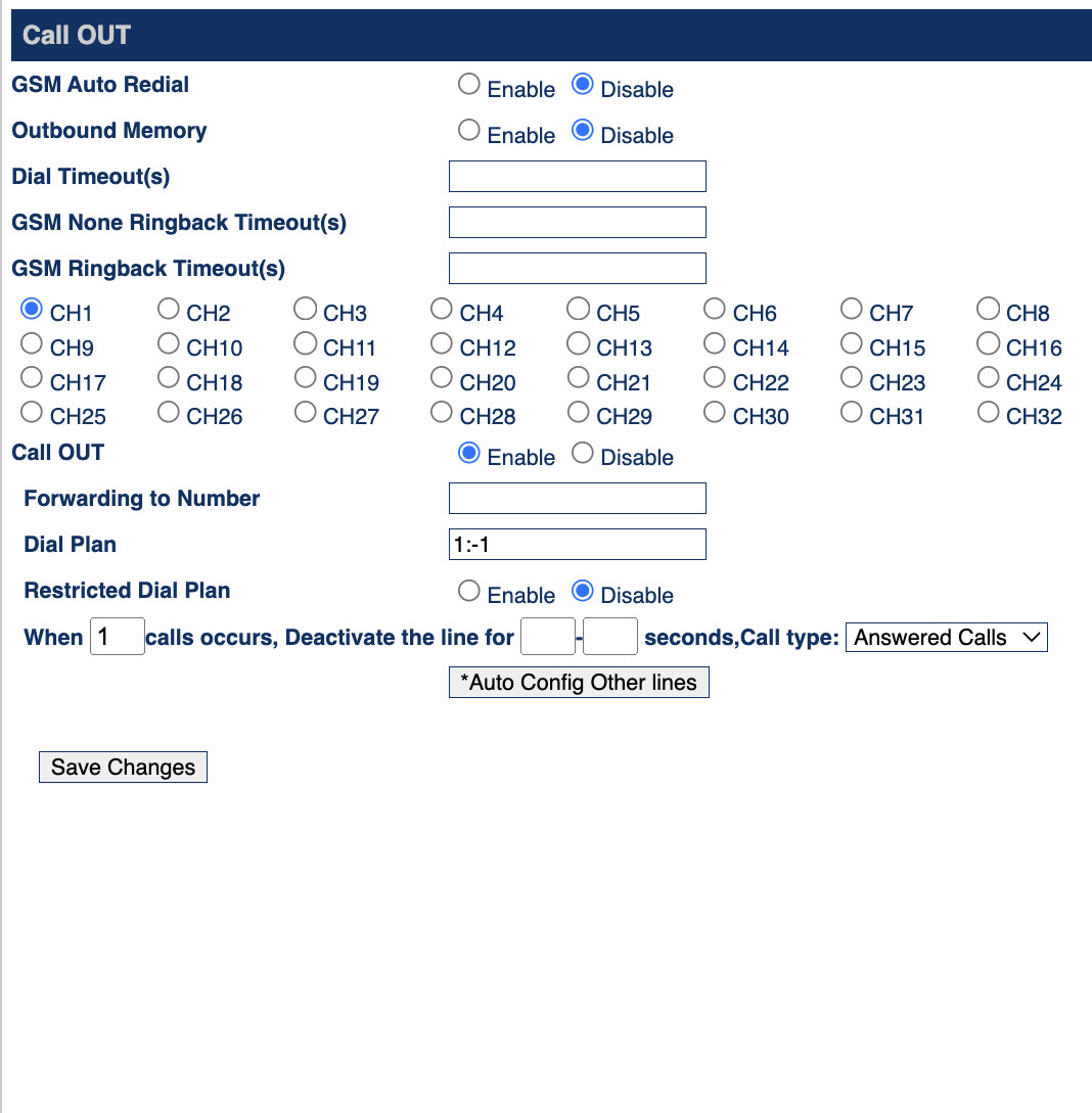

Конфиг ГоИП
Конфиг исходящих маршрутов следующий

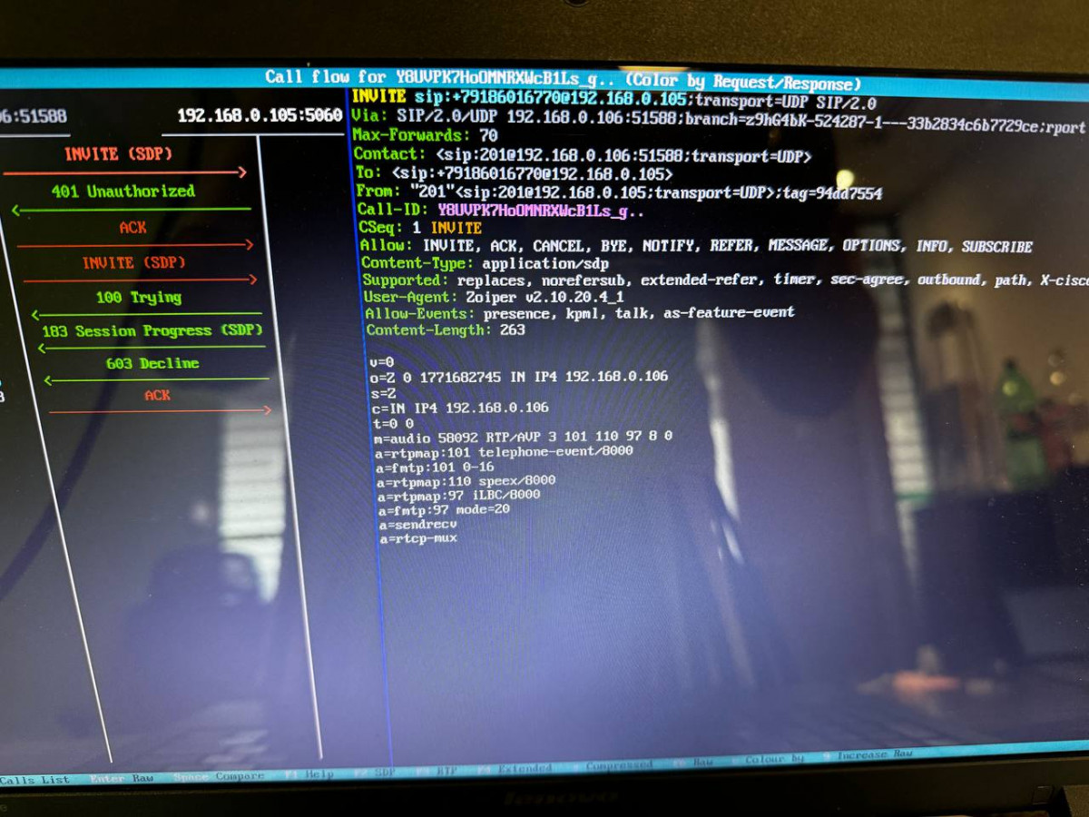

Скрин с sngrep
При попытке дозвона Decline 603
И говорилка - Набранный номер не может быть вызван
Подскажите пожалуйста как решить вопрос, что я делаю не так?
нужно, чтобы АТС в исходящем маршруте добавляла префикс к номеру, в вашем случае это цифра “1”
нужно посмотреть так ли это.
получается в сторону шлюза должен уйти INVITE с номером вида 1+375123456789
тогда шлюз отрежет префикс “1” и попробует осуществить вызов через CH1
в том то и дело что все настроено уже 15 раз, в sngrep должны отображаться измененные номера с префиксом? Если нет - то можно ли как то на стороне GoIP посмотреть логи какие номера он получает?
Как я только не настраивал и какие перфиксы не использовал - ощущение что до гоипа они не доходят…
Допинал ошибку 603, теперь ловлю ошибку 403 forbidden при попытке исходящего…)
