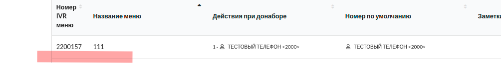

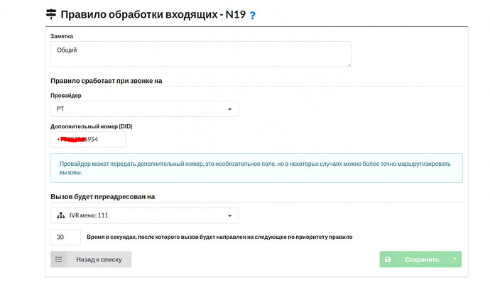

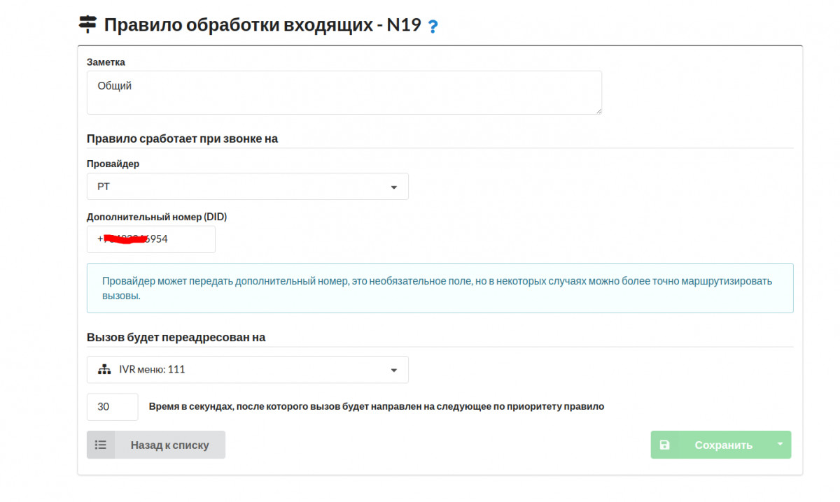

Добрый день. Подскажите пожалуйста во входящих маршрутах если указываю "Вызов будет переадресован на"  и указываю "IVR меню" то при звонке тишина и после идет сброс. если указываю вместо "IVR меню" внутренний телефон то все ок. вызов проходит.

загрузил в формате wav, без изменения. 30 секунд тишины и потом идет сброс.
самое интересное что если я звоню с внутреннего номера на Номер IVR меню то звуковое приветствие отрабатывает все четко. а с города если то тишина.
