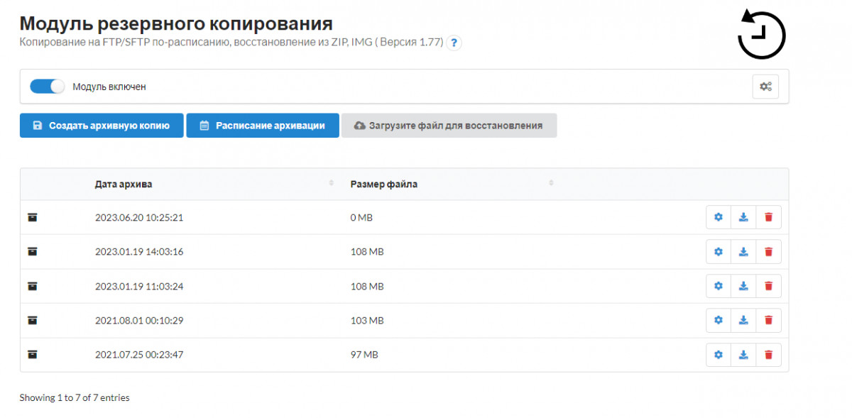

Здравствуйте!
Сейчас стоит версия 2023.1.223, но так и не работает модуль резервного копирования. Он работал примерно 5 версий назад, теперь выдает файлы по 0 МБ
Здравствуйте!
Версия модуля 1.77
опишите, какой сценарий резервного копирования используете?
ручное или “по времени”?
не работают оба?
есть ли ошибки в логах?
хватает ли места на диске?
Не работает в ручном режиме. Расписание не использовали

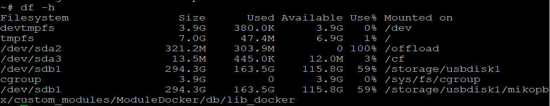

Выглядит так
А какие логи (название) можно посмотреть в интерфейсе (раздел "системные логи")?
Если недостаточно места, может стоит приделать соответствующий алерт?
нужно смотреть лог system/messages и php/error_log
