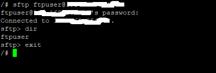

MikoPBX 2022.2.102 с модулем резервного копирования 1.75. Был поднят SFTP сервер, и проверено что к нему корректно можно подключиться как из FileZilla так и из с самой АТС

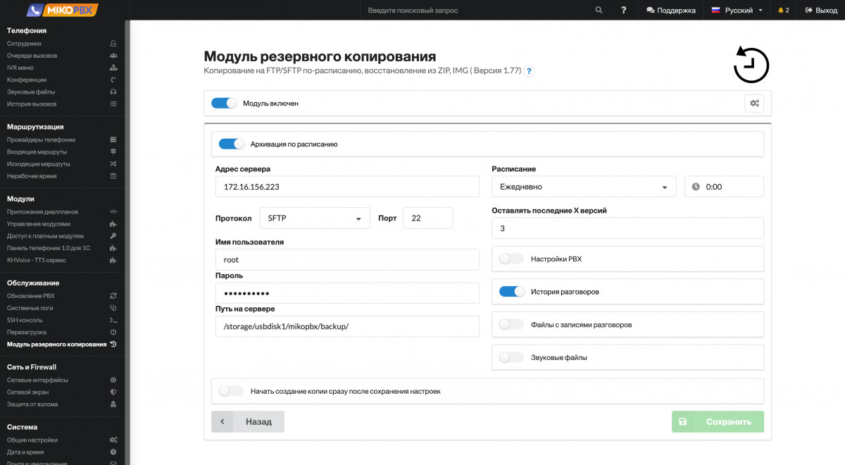

Но при настройке чере web задачи резервирования по расписанию кнопка Сохранить крутится и ничего не происходит, процесс сохранения настроек прерывается и резервное копирование не происходит (при выставленной настройке немедленного резервного копирования при сохранении настроек).
Вы используете устаревшую АТС и не актуальную версию модуля резервного копирования. Актуальная версия модуля "1.77".
Проверить работу резервного копирования по SSH можно "направив копию на свой же IP"
На актуальной версии АТС все отработало штатно.
