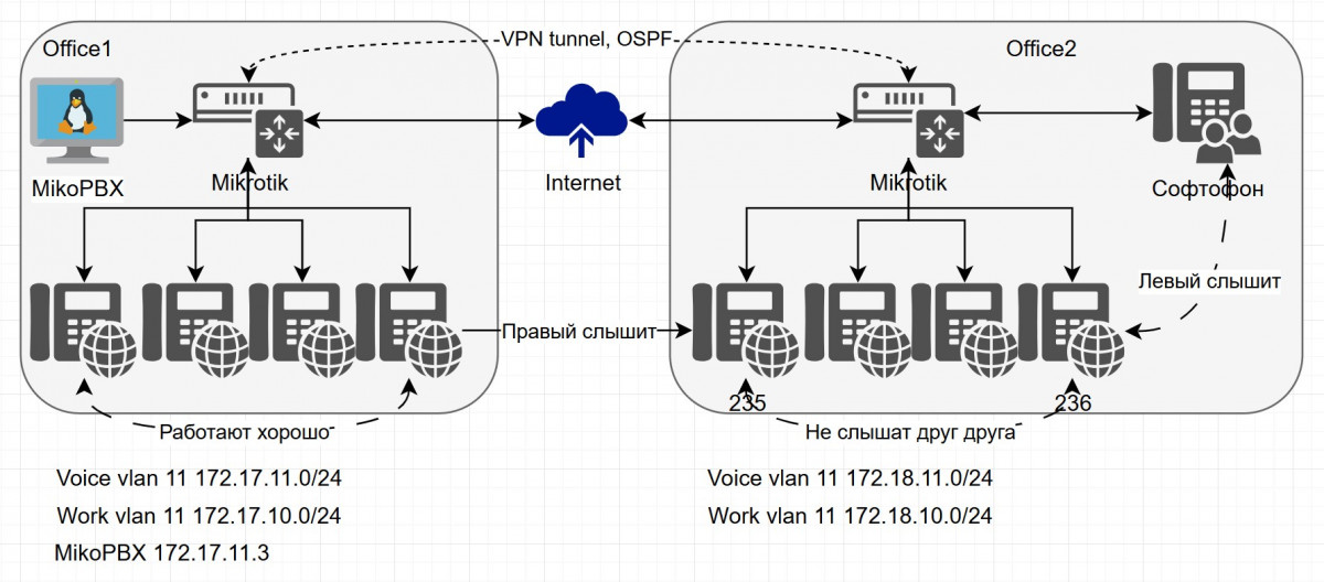

Два офиса объединены через Wireguard, поднят OSPF, между сетями есть маршрутизация, настройки телефонов Fanvil X3SG Lite корректно взялись с сервера MikoPBX через модуль автоматической настройки.
При попытке позвонить с телефона филиала 2 на другой телефон филиала 2 оба аппарата видят звонок, но при подъёме трубки в ней тишина. Через 30 секунд звонок сбрасывается. Поставил софтофон, позвонил на телефон находясь в филиале 2, звонок проходит, в софтофоне себя не слышу, в телефоне слышу. Полупроводник... :)

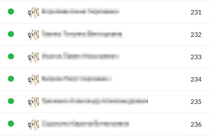

Проверял порты, разрешил файрволом всё, проверил видимость из подсетей - не блочатся. В интерфейсе сотрудников номера активны и зарегистрированы:
