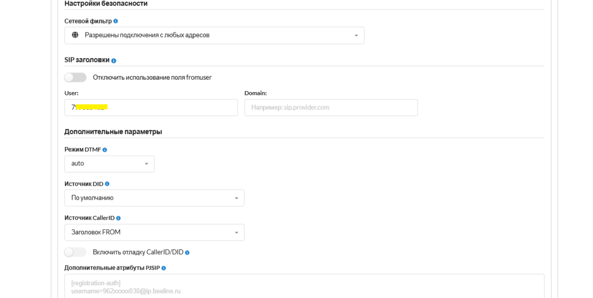

Добрый день, имеется старая Issabel 4 на ней есть транк на местого оператора с настройками типа
CID номер телефона
И кодом
type=peer
insecure=port,invite
host= IP адресс
dtmfmode=rfc2833
Непонятно куда вставлять номер CID в Настройках оператора телефонии

в MikoPBX это вводить никуда не нужно
если тут без регистрации то выберите тип провайдер "Авторизация по IP без пароля. "

Да это понятно как раз таки, а вот куда вбивать CID не понятно. Так как без CallerID не работают исходящие звонки.

В расширенных настройка from user поле

В это поле на сколько я понимаю
Все работает спасибо!
