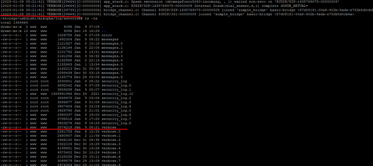

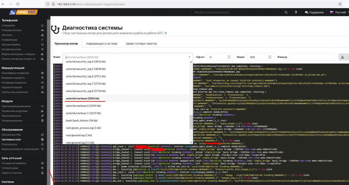

7 января неожиданно прервалось отображение лога verbose на web странице АТС, все остальные логи отображаются исправно и показывают актуальную информацию. Сам по себе лог verbose в файловой системе есть и он содержит актуальные данные. Перезагрузка АТС не помогает. Куда копать/смотреть?

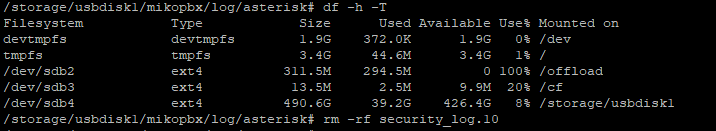

мб место на диске закончилось
Удалите старый security log. Размер файла не маленький.
Нет, место есть (на всякий случай файлик удалил -  не помогло)
Проблема разрешилась после автоматической ротации логов. Т.е. ротации не было с 7/01. В связи с этим вопрос - ротация идет по объему или по времени, есть ли настройка ротации?
