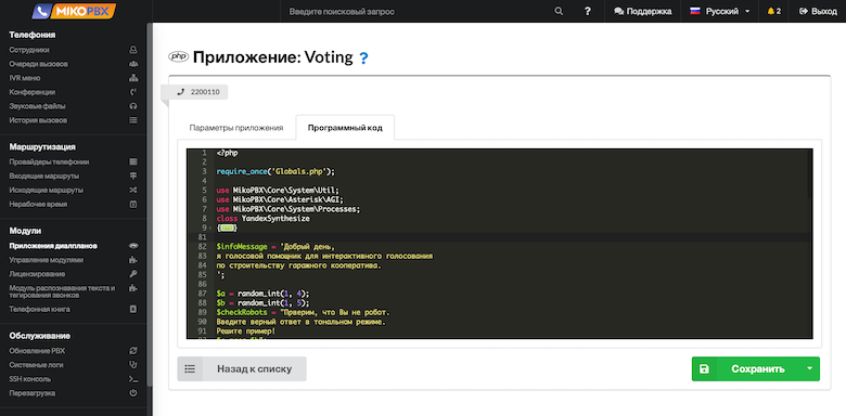

Нужно пробовать реализовать через “приложение dialplan”
Можно реализовать IVR с генерацией речи на php:
