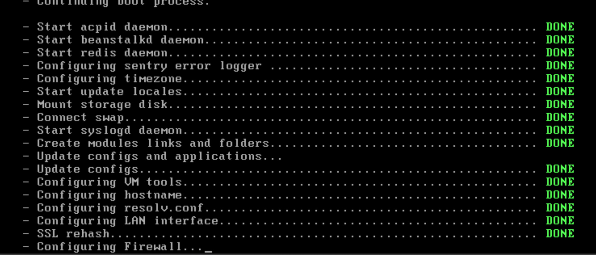

Всем привет.
Вчера повисли провайдеры, и пришлось перезагрузить вм с телефонией. Перезагрузка была не жесткая, обычная.
При загрузке система висла на Configuring Firewall, ждал минут 20. Пробовал ребутать вм еще раз и ждать, не помогло.
Пришлось доставать вм из бекапа вчерашнего дня.
Сейчас пытаюсь предотвратить повторение инцидента, и пытаюсь найти причину. Но безуспешно. Нашел только то, что /offload заполнен на 100% и даже нет пары свободных мб.
Может быть в этом дело? Как можно понять что можно почистить?
Не понятно какая версия АТС используется
У Вас вероятно уже запустился ssh сервер, в момент “зависания” можно пробовать подключиться по ssh и анализировать запущенные процессы - станет ясно что “подвисло”.
