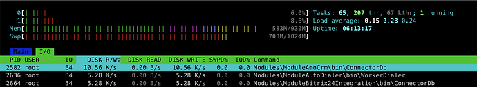

На АТС наблюдается высокая нагрузка на диск, причём на запись. По процессам не смог получить, но в целом по данным htop нагрузка составляет 3-8 Мб/сек, см. скриншон.
htop
Причём это в режиме простоя, т.е. без активных звонков.

В консоли нет iostat и iotop. Чем ещё можно посмотреть дисковую активность?
в команде top можно перейти на вкладку I/O
там можно посмотреть какой процесс нагружает диск
