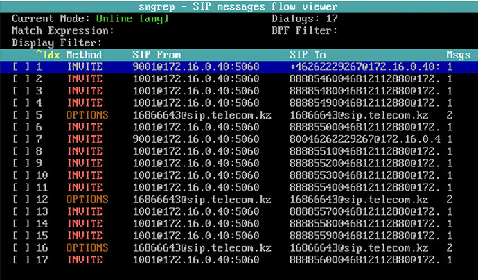

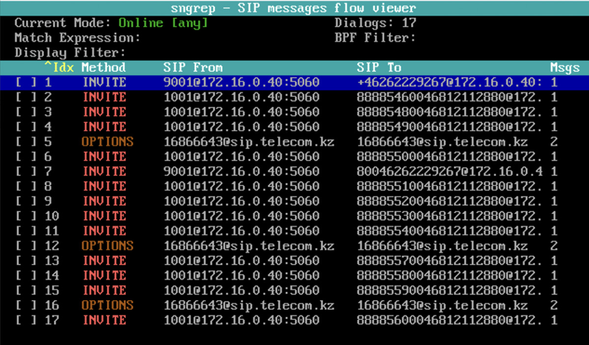

понял щас отправлю
вообщем вот такая картина. Установил я на сервере все, проброшено все порты, по внутренним через нет все работает
к дополнение rtp пробросил, но как я понимаю его через 2ip.ru не отобразит о доступности 10000-20000

Спасибо, Это все понятно, не понятно почему с АТС не могу на внешний звонок «Извините в данный момент соединение не возможно» ? вот такой голос с трубки слышу ?
нужны логи звонка для анализа
Я уже скидывал логи вчера !!!
вот они, еще раз дублирую
это не логи, а картинка по которой невозможно ничего проанализировать.
инструкции приложил выше.
либо вы можете обратиться в платную поддержку, подключимся, снимем логи и проанализируем
с радость обратился если бы вообще не понимал бы
https://qa.mikopbx.com/?qa=blob&qa_blobid=14791247038027219226
