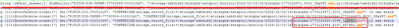

Приложите лог verbose такого звонка, в нем можно увидеть полный путь к записи разговора. Нужно проверить существует ли файл.

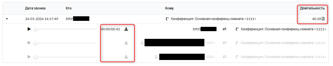

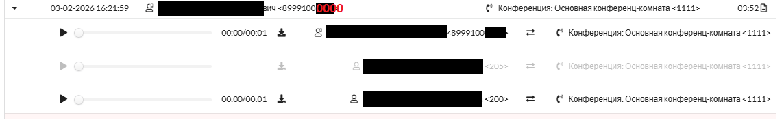

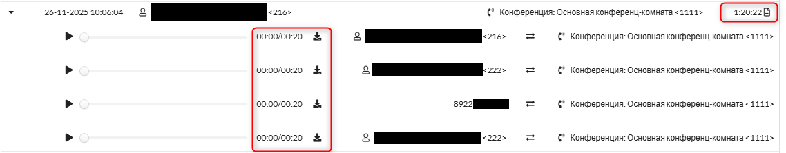

Скрин из истории звонка:

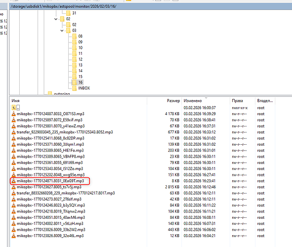

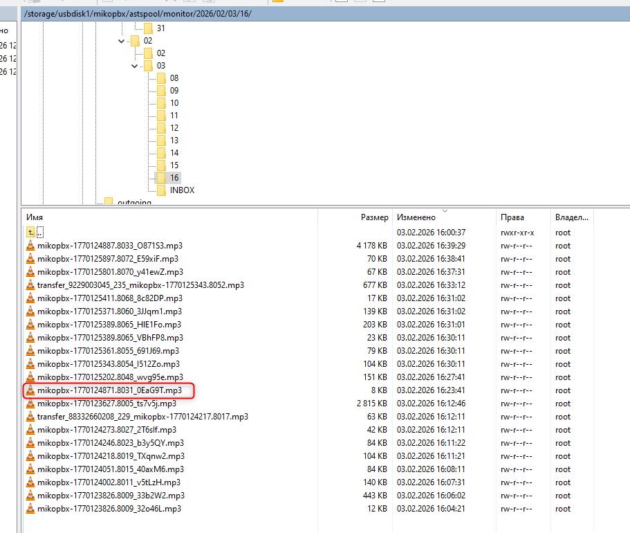

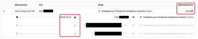

Скрин каталога записей разговоров на диске телефонного сервера (за этот час разговора где они должны быть):
Из лога нашел только 1 из 3-х mp3 файлов соответствующим wav записям разговора конференции, из тех что на скрине:
Один из них скорее всего от серой записи разговора на первом скрине, наверное слишком быстро перевел звонок, а вот второй скорее всего должет быть полной записью разговора самой конференции, это как предположение.

Еще информация по проведенным дополнительным тестам.
При сценарии участия в конференции только внутренних пользователей телефонии, когда они сами заходят в комнату по ее номеру, запись разговоров ведется корректно и появляется.
При участии в конференции внешнего абонента добавленного к конференции по номеру телефона через перевод звонка (то есть, сначала звоним клиенту, затем переводим его на конференц комнату), запись не формируется. Можно этого добиться и на чисто внутренних пользователях так же переводом.
Замечено было, что у нас не отрабатывает безусловный перевод через **, сразу ругается на неправильный номер, поэтому пользователи переводят в конференц комнату консультативным переводом через *, перенастроил безусловный перевод в общих настройках на #, теперь в тестах записи в конференц-комнатах стали появляться.
Получается проблема в способе перевода абонента в конференц комнату, если через консультативный, телефония багует, но переводит его в комнату. В этот же момент появляется встречный звонок от этого же абонента тому, кто переводил его в эту комнату. Далее 2 варианта события с одинаковым для пользователя результатом:
- завершив оба звонка и зайдя в конференц-комнату самостоятельно
- отклонив свой звонок с консультативным переводом и приняв встречный звонок от абонента
В результате все желаемые участники попадут в конференц-комнату и для них с виду все отрабатывает корректно и к ним могут присоединятся и другие участники, а запись разговоров при этом уже не ведется.
