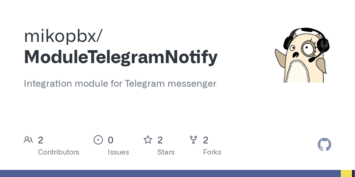

Добрый день
вы можете предложить пул реквест тут
я его перетяну в основную ветку
