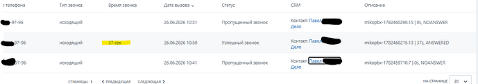

Лейблы то зеленые, по логам видно, что соединение успешно и все вроде ок. А какая конкретно часть выгружает информацию об активности?
Если это uploader, то там единственная запись от 26 июня:
[2026-06-26T10:51:14+03:00][INFO] Queue upload task.
[2026-06-26T10:51:14+03:00][INFO] Raw data: {“CALL_ID”:“externalCall.5b15f0676d8e15d39c161d088f41d2a9.1782460217”,“FILENAME”:“/storage/usbdisk1/mikopbx/astspool/monitor/2026/06/26/10/mikopbx-1782460215.13_62ETvq.webm”,“uploadUrl”:“***”}
[2026-06-26T10:51:14+03:00][INFO] Task queued, polling for file every 2s (max 180s).
[2026-06-26T10:51:22+03:00][INFO] File ready after 8s, uploading ‘/storage/usbdisk1/mikopbx/astspool/monitor/2026/06/26/10/mikopbx-1782460215.13_62ETvq.webm’.
[2026-06-26T10:51:25+03:00][INFO] Upload OK. FILE_ID: 238370
При этом файл с префиксом .0, что намекает, что это архив, а текущего файла и вовсе нет.

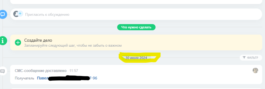

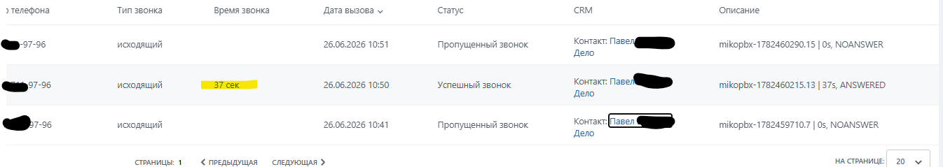

И касаемо этой записи, в битркис есть информация о звонке из мико
однако в указанной сущности (контакт) в таймлайне никакой информации о звонке и нет записи.
