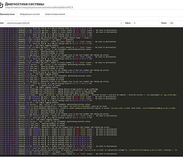

Перестала работать исходящая связь. Сама по себе.
Как решить пробему?
"судя по всему есть проблема с конфигом. секция ,которая касается исходящей регистрации "не найдена", соответственно нет регистрации - нет контакта. "
Как решить пробему?

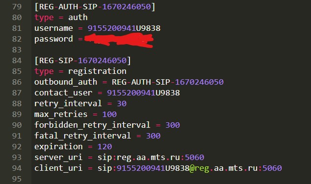

У вас лог ссылается на секцию "REG-AUTH-SIP-167...".
Через "Кастомизацию системных файлов" найдите файл pjsip.conf.
Найдите там секцию "REG-AUTH-SIP-167..."
Выложите тут БЕЗ ПАРОЛЕЙ.
Что то не так именно с этой секцией.
я предполагаю, что какой то символ в пароле является не допустимым.
пробуйте переопределить файл pjsip.conf через кастомизацию и добавиться, чтобы ошибка ушла из логов.
