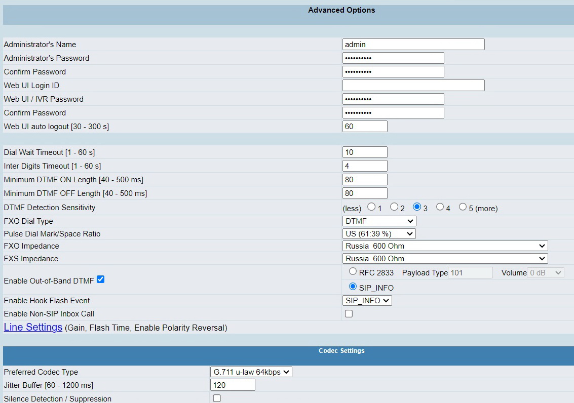

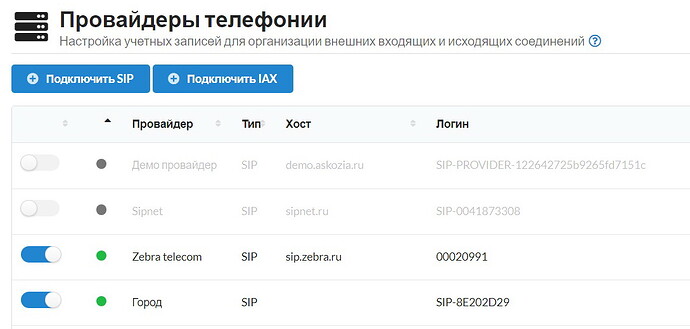

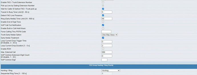

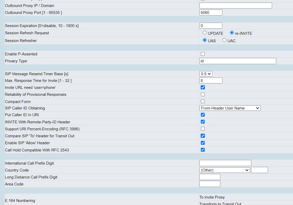

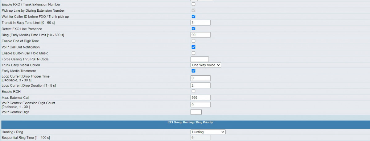

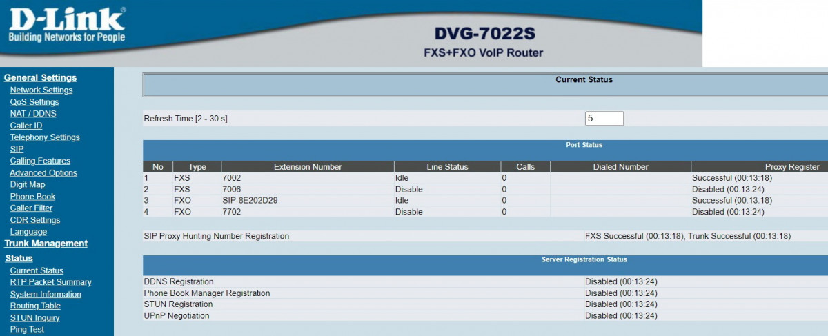

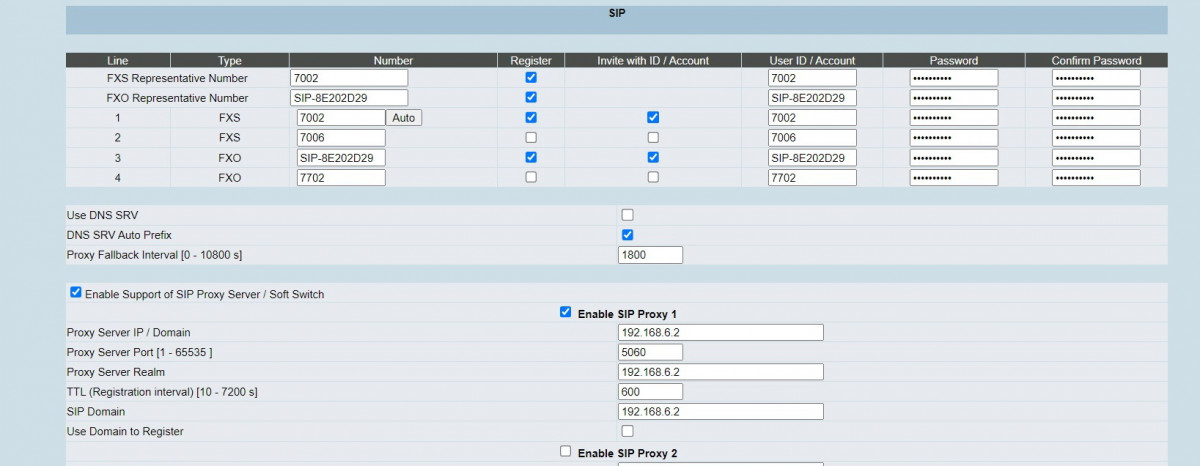

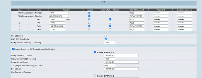

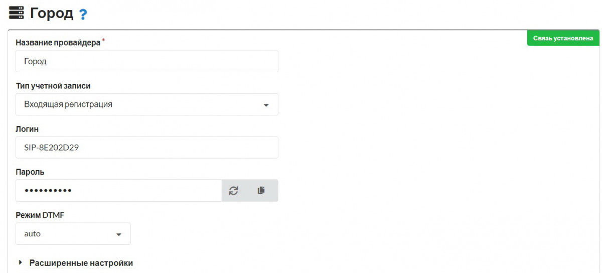

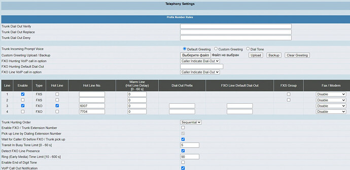

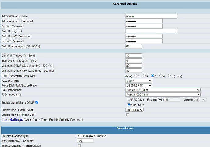

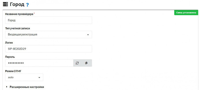

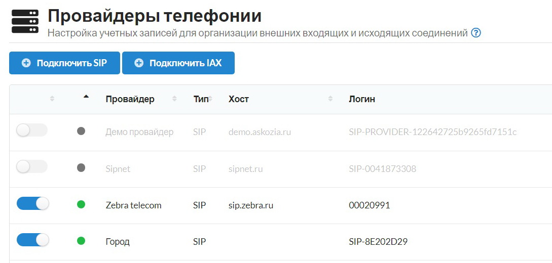

Здравствуйте. Есть VoIP шлюз D-Link DVG-7022S и MikoPBX версия 2023.2.26. Никак не получается правильно принимать звонки и совершать исходящие. На шлюзе задействован один FXO с выходом на городскую линию (5 знаков). Завел шлюз на АТС с типом регистрации Входящие. Входящие и исходящие маршруты настроил в соответствии с инструкцией.

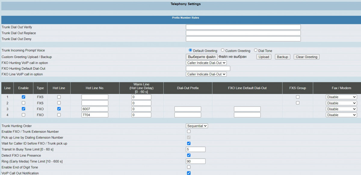

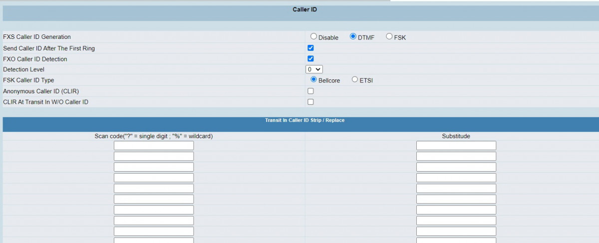

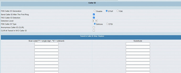

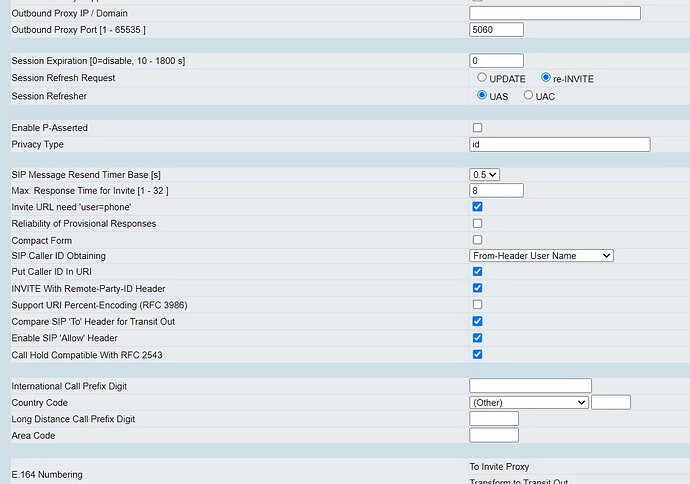

Маршрутизировать входящие получается только если в шлюзе прописан горячий номер, но при этом АТС разруливает вызовы именно как от провайдера, хотя в истории высвечивается только горячий номер, а на телефонах номер вызывающего из города не отображается - высвечивается название SIP-аккаунта провайдера.

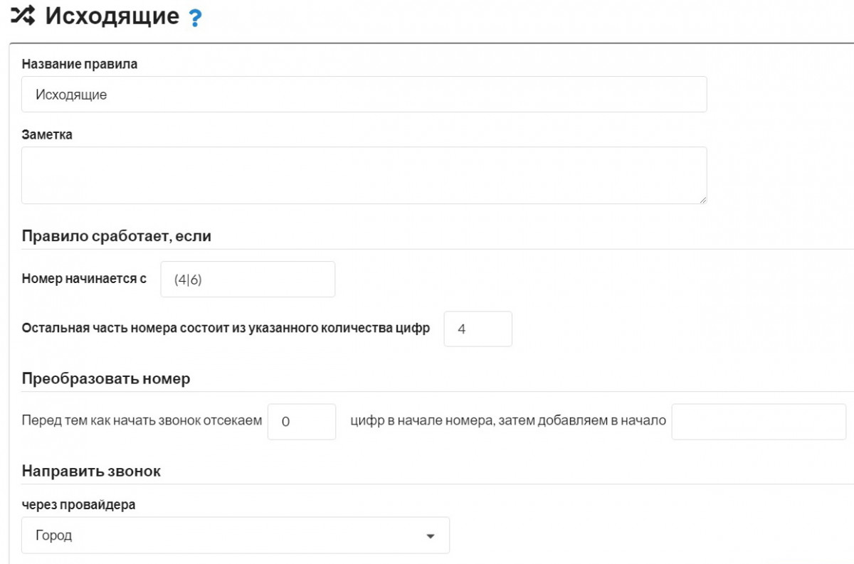

Исходящие вообще не идут. Ощущение, что вызовы доходят до шлюза, но тот их отвергает.
Уже всю голову сломал как настроить VoIP шлюз D-Link DVG-7022S и MikoPBX на выход в городскую линию и правильное отображение номера при входящем звонке.
