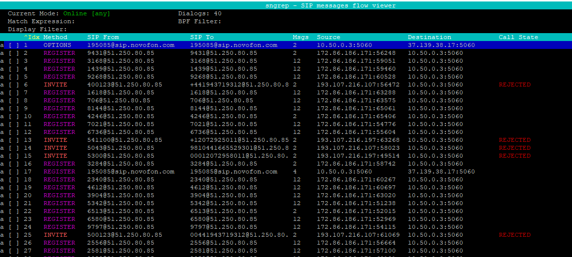

Как это расшифровать и что править чтобы это убрать? Я так полагаю это какие-то подключения или просто что-то не так настроено. Лог показывает разные номера, но у меня даже этих абонентов нету, каждую секунду новая строка появляется, пример ниже и всегда разные данные
[2023-03-29 03:18:10] NOTICE[6562] res_pjsip/pjsip_distributor.c: Request 'REGISTER' from '<sip:5050@51.250.80.85>' failed for '172.86.186.171:61369' (callid: 368748013-1885085838-2048716521) - Failed to authenticate
[2023-03-29 03:18:14] NOTICE[6562] res_pjsip/pjsip_distributor.c: Request 'REGISTER' from '<sip:3000000@51.250.80.85>' failed for '108.60.209.215:65125' (callid: 1058710647-617492329-1509913318) - Failed to authenticate
[2023-03-29 03:18:17] NOTICE[6562] res_pjsip/pjsip_distributor.c: Request 'REGISTER' from '<sip:237@51.250.80.85>' failed for '172.86.186.171:50734' (callid: 2109914296-704272263-1803602951) - No matching endpoint found
Вот как стало, после подключения сетевого экрана...
[2023-03-29 03:33:27] NOTICE[6562] res_pjsip/pjsip_distributor.c: Request 'REGISTER' from '<sip:7266@51.250.80.85>' failed for '172.86.186.171:56488' (callid: 1516912641-1174509315-616746486) - Failed to authenticate

[2023-03-29 03:35:08] NOTICE[6562] res_pjsip/pjsip_distributor.c: Request 'REGISTER' from '<sip:2197@51.250.80.85>' failed for '167.98.40.10:5060' (callid: e5f4a571195972e4f7a297) - No matching endpoint found
[2023-03-29 03:35:22] NOTICE[29014] manager.c: 195.96.138.131 tried to authenticate with nonexistent user 'cron'
[2023-03-29 03:35:22] NOTICE[29014] manager.c: 195.96.138.131 failed to authenticate as 'cron'
[2023-03-29 03:35:23] NOTICE[29015] manager.c: 195.96.138.131 tried to authenticate with nonexistent user 'cron'
[2023-03-29 03:35:23] NOTICE[29015] manager.c: 195.96.138.131 failed to authenticate as 'cron'

[2023-03-29 03:36:50] NOTICE[6562] res_pjsip/pjsip_distributor.c: Request 'REGISTER' from '<sip:9199@51.250.80.85>' failed for '24.223.98.124:5060' (callid: e5f4a597744041e4f7a999) - No matching endpoint found
[2023-03-29 03:37:05] NOTICE[6562] res_pjsip/pjsip_distributor.c: Request 'OPTIONS' from '"sipvicious" <sip:100@1.1.1.1>' failed for '161.35.5.241:5206' (callid: 610100107806140616468665) - No matching endpoint found
[2023-03-29 03:38:47] NOTICE[6562] res_pjsip/pjsip_distributor.c: Request 'REGISTER' from '<sip:7196@51.250.80.85>' failed for '96.94.119.162:5060' (callid: e5f4a127885157e4f7a796) - No matching endpoint found
Что это за ерунда вообще? Установка выполнена в яндекс.cloud
