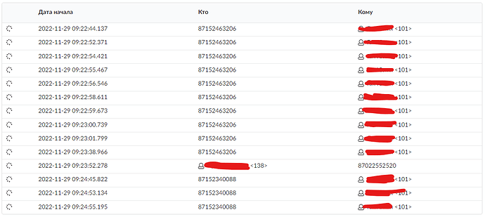

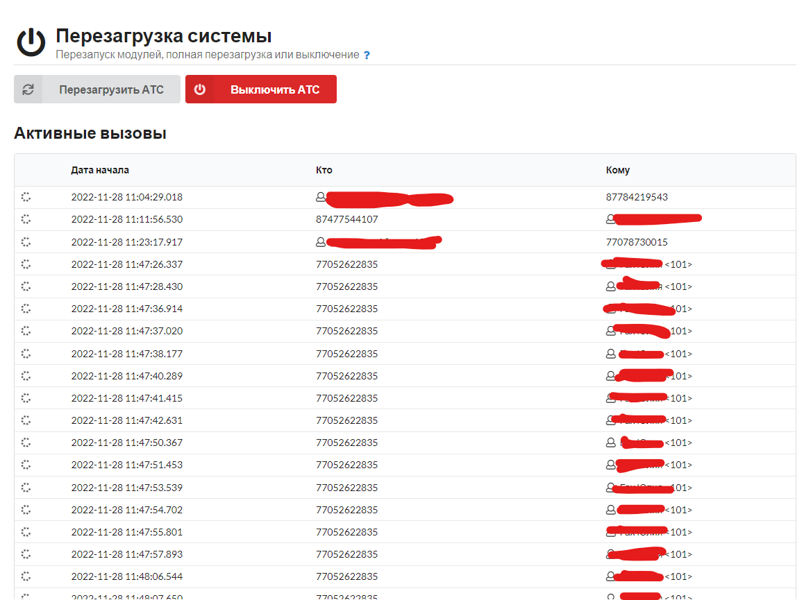

У нас в разделе "Перезагрузка системы" иногда видно множество одинаковых записей (см. картинку). Кажется, это те входящие, которые сейчас стоят в очереди. Это просто ошибка отрисовки или может быть свидетельство какой-то другой более опасной проблемы?

Эти данные берутся из таблицы cdr.
Исходные данные можно увидеть в выводе команды:
sqlite3 /storage/usbdisk1/mikopbx/astlogs/asterisk/cdr.db 'select * from cdr';
"Активные вызовы" в таблице пропадают после завершения звонка?

В базе данных множественные записи тоже присутствуют.
После завершения звонка из таблицы исчезают все записи, относящиеся к этому звонку.
нужно разбираться / анализировать логи. мб для вашей инсталляции это нормально.
к примеру, если на учетке 101 создать 10 регистраций с разных софтфонов / телефонов, то в CDR будет 10 записей при входящем звонке.
