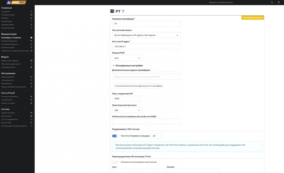

На самом MikoPBX
указываю
аутентификации IP без пароля
хост 192.168.1.х (ip микротика)
в расширенных порт 5060
и все.
Пишет регистрация отклонена. Подскажите пожалуйста куда копать??

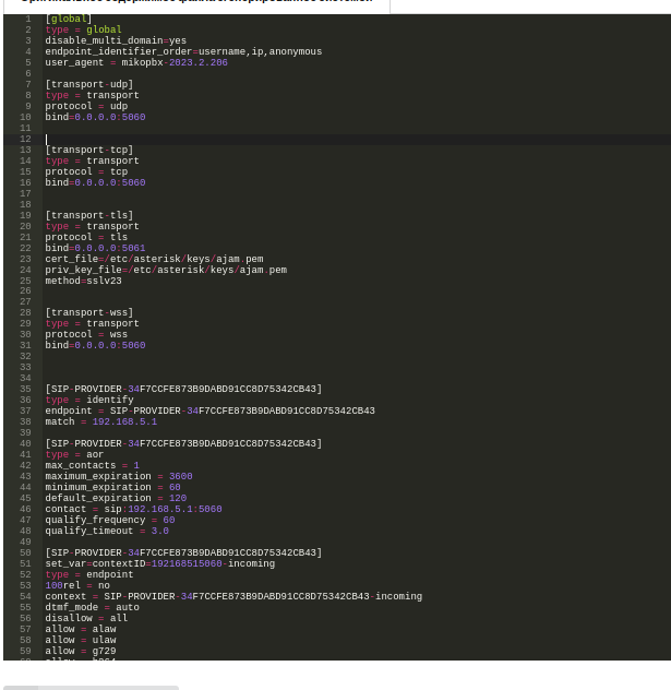

по логу проблем нет.
я бы проверил не переопределен ли файл pjsip.conf в "Кастомизация системных файлов".

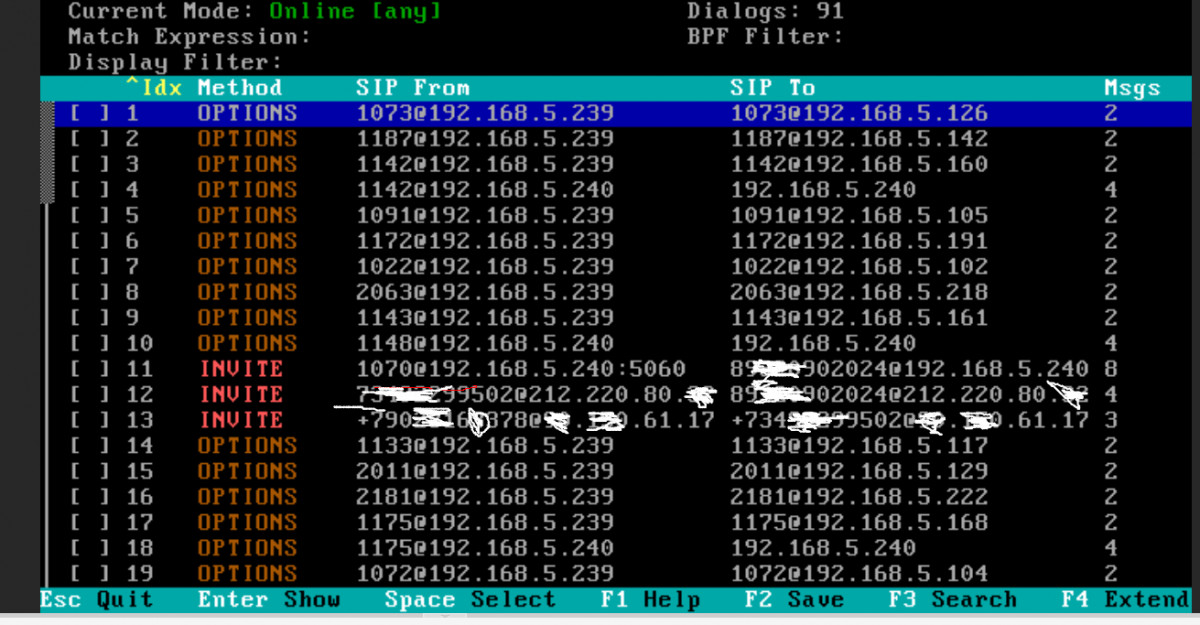

посмотрел бы в sngrep, реально ли уходит запрос регистрации на указанный адрес
что со звонками? проходят? тоже можно посмотреть в sngrep
Звонки не приходят не уходят.

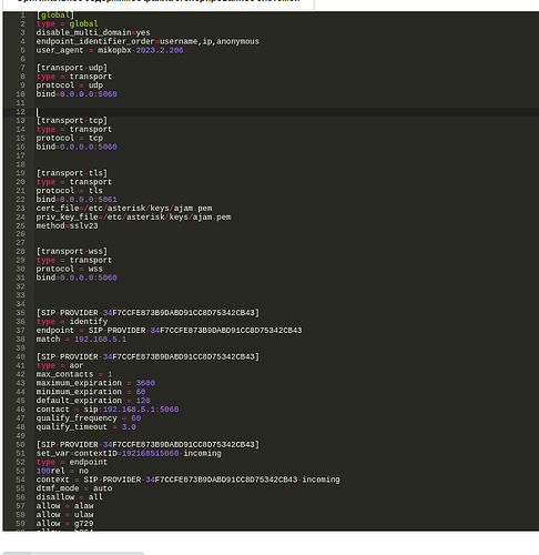

в файле pjsip.conf прописан IP
sngrep вот что показывает.
При звонке на сотовый (говорит что вызываемый абонент не может быть вызван) и что зачеркнул это попытка позвонить на сотовый.

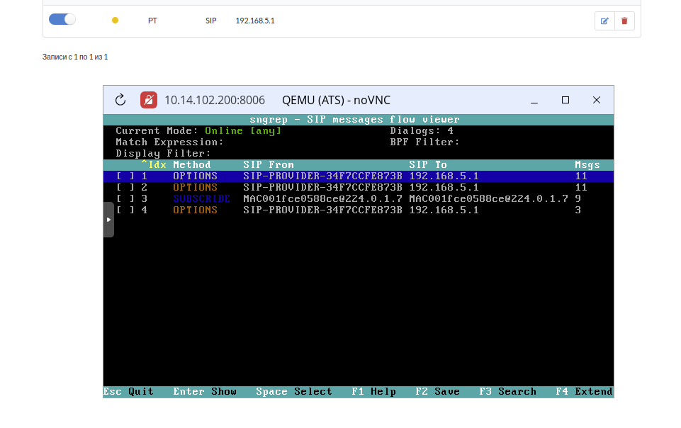

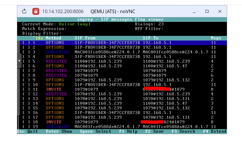

я скорее всего туплю или черт его знает, но почему у вас регистрация указана на микротик а не на сип транк?
по идее, микротик никоим боком не может выступать сип сервером, только ростелекомовский Ip
Настройки поправил. указал сервер SIP ситуация не поменялась. Говорит что не может быть вызван и входящая тоже не проходит. (на скрине видно что на АТС приходит и уходят). Такое подозрения, что это Ростелеком блочит.
