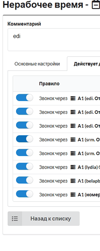

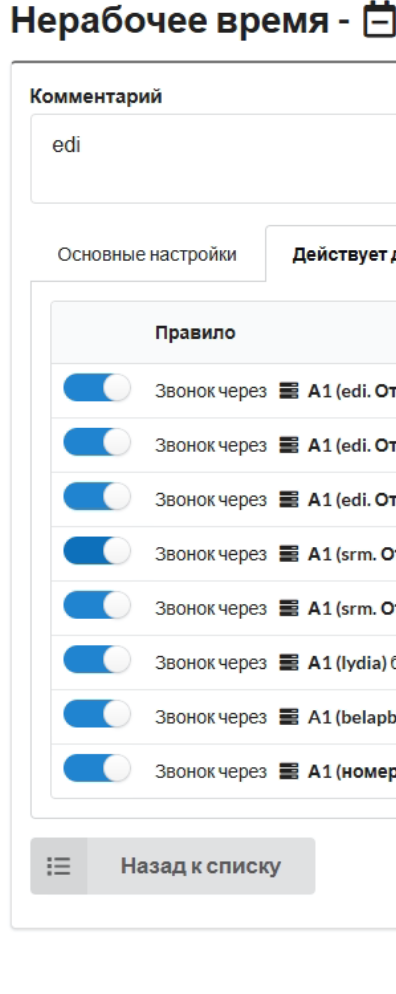

При настройке нерабочего времени, а именно доп. настройки “Действия для выбранных маршрутов” невозможно выбрать определенные маршруты. Выбираются все, при выборе одного.
Только вчера сам с этим боролся, заполните во Входящих маршрутах - Дополнительный номер (DID)
Да, спасибо! Помогло, все работает корректно.

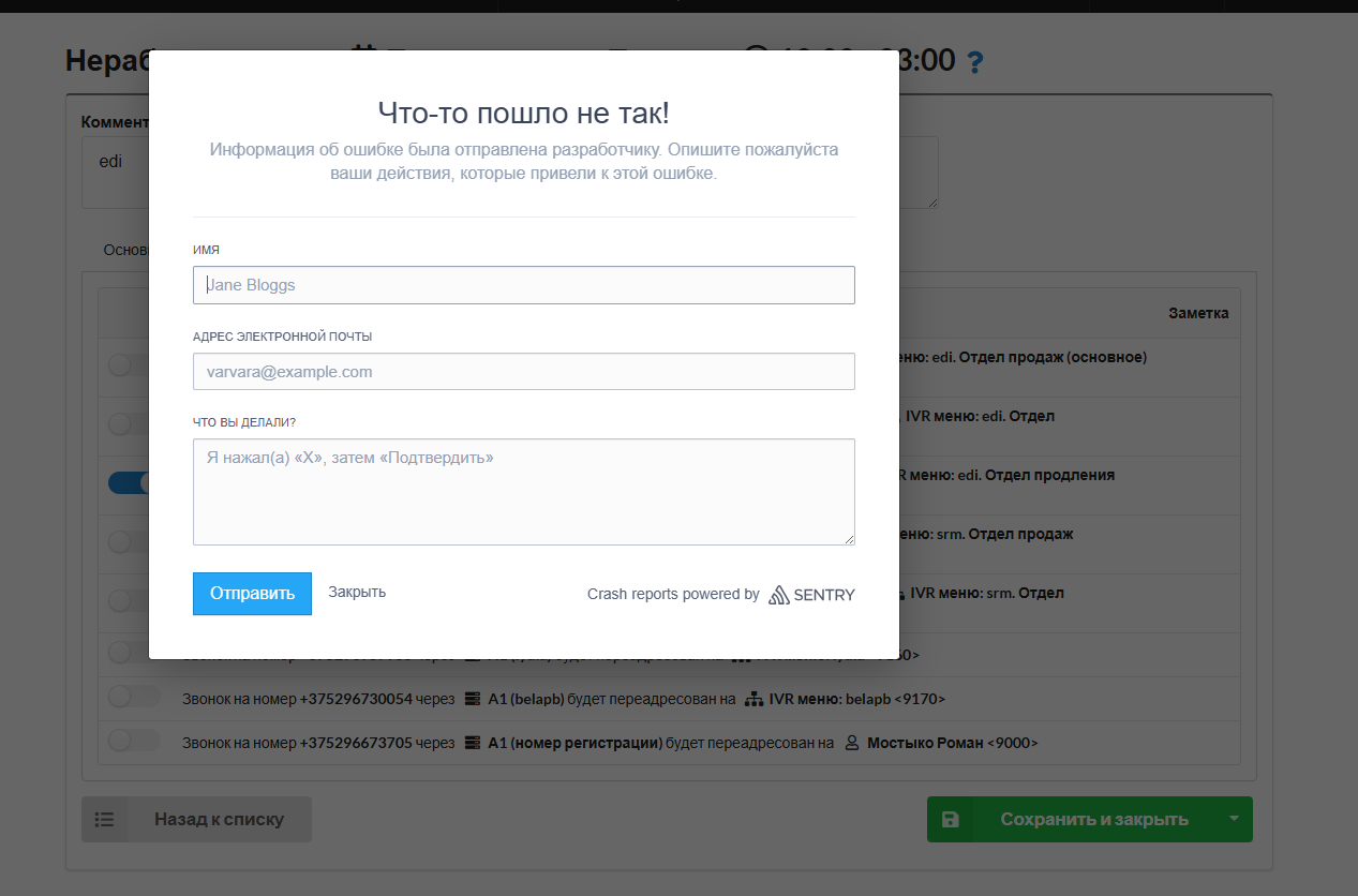

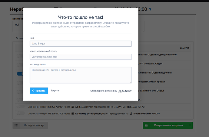

Такая ошибка у вас выскакивала при установке?
Нет, такой ошибки я лично не ловил. Тут думаю только ТП сможет помочь…
скорее всего место на диске закончилось, как вариант логи все забили, такое возможно, если АТС не белом адресе с отключенным firewall
Диски
Filesystem                Size      Used Available Use% Mounted on
devtmpfs                  1.9G    360.0K      1.9G   0% /dev
tmpfs                     3.4G     44.1M      3.4G   1% /
/dev/sdc2               304.9M    294.9M         0 100% /offload
/dev/sdc3                13.3M    183.0K     12.1M   1% /cf
/dev/sda1                97.9G      2.0G     90.8G   2% /storage/usbdisk1
С ними все нормально.
firewall включен.
тогда выход - анализировать логи - прежде всего system/messages и php
