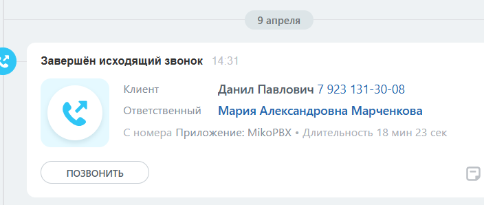

Некоторые записи разговоров не фиксируются в Битрикс
Довольно часто встречаются случаи, когда запись разговора не попадает в Битрикс, но при этом длительность и само событие разговора фиксируется.

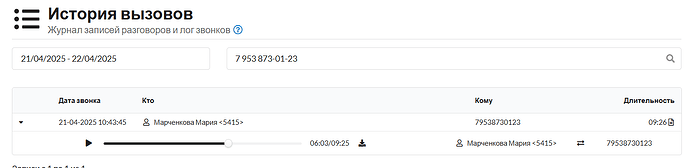

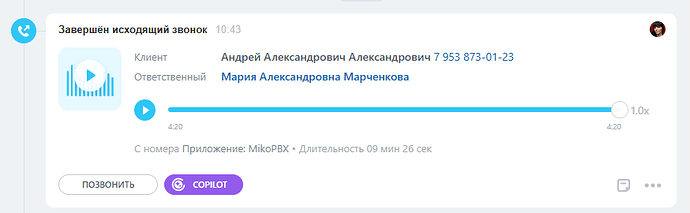

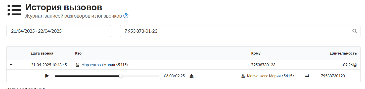

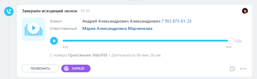

Выключили настройку по вашей рекомендации. Произошёл такой случай:
Запись попала в Битрикс, но только половина, с чём это может быть связано?
