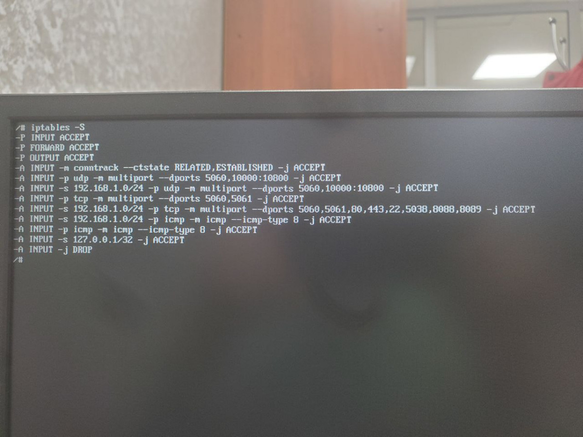

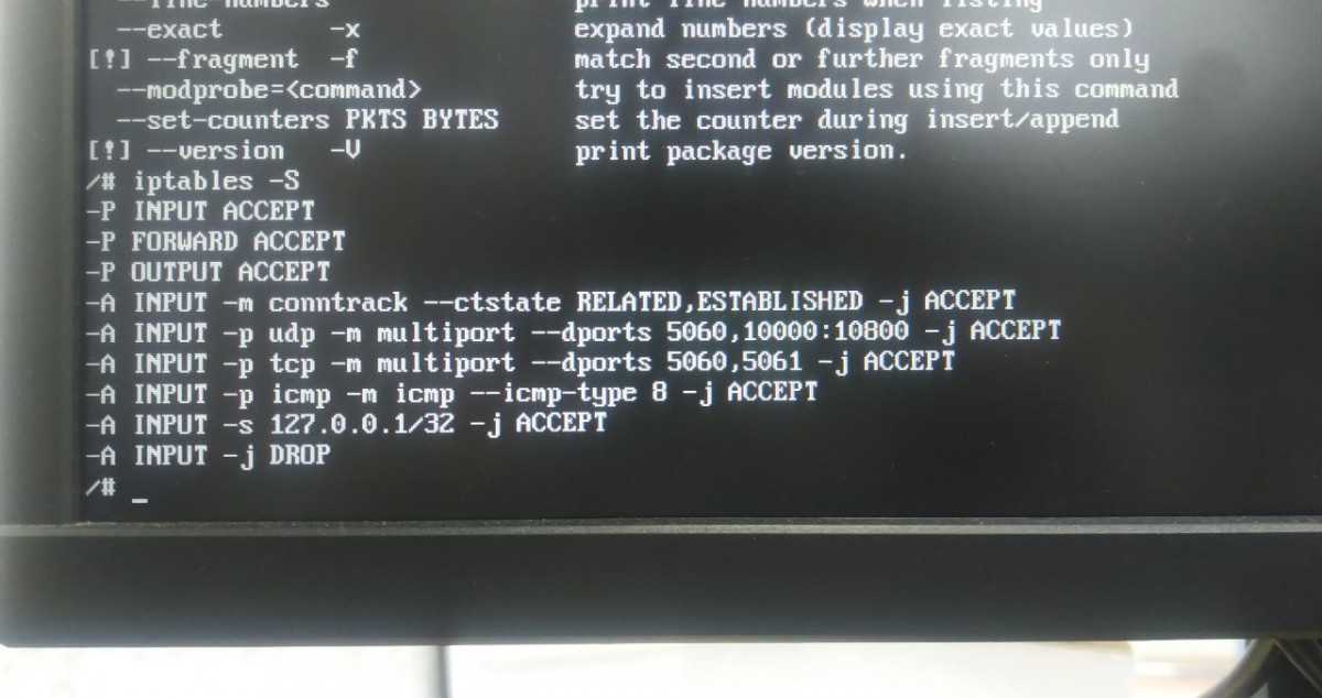

смотреть что в правилах iptables -S
смотреть на запрещающие правила

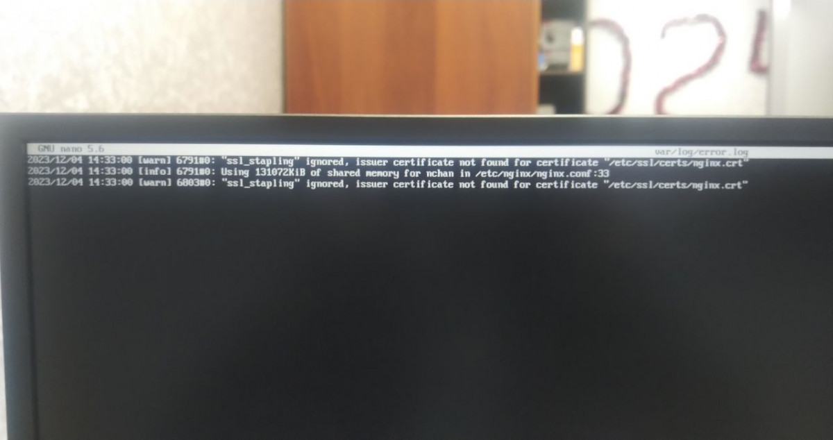

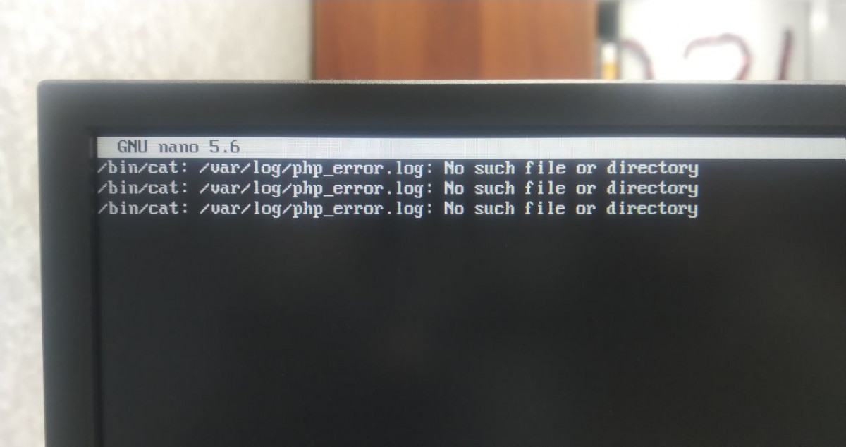

Посмотрел все логи в var/log и ничего существенного не нашел
с Мико пингуется Яндекс, интернет есть
Я не спец по линукс, поэтому и решил поставить Мико ПБХ, но по моему по логам ничего критичного.

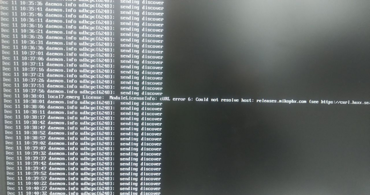

Из ошибок- к серверу обновления подключиться не может
Где можно еще посмотреть?

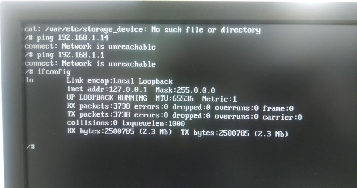

Поставил еще на один ПК- DEXP MINY ENTRY
так там вообще сети нет и она не настраивается, походу это именно с этим как-то связано

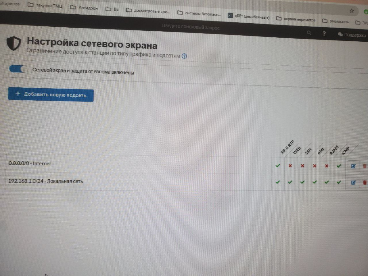

Cудя по выводу "iptables -S" разрешен доступ к АТС только по портам 5060 и 10000:10800 - в сетевом экране запрещен доступ к портам web интерфейса, по умолчанию это 80 и 443
См. документацию https://wiki.mikopbx.ru/firewall
Разрешите доступ к web интерфейсу (WEB) для ваших подсетей в разделе "Сетевой экран".

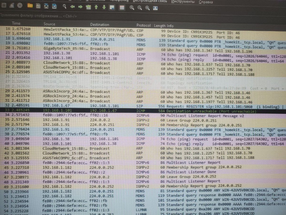

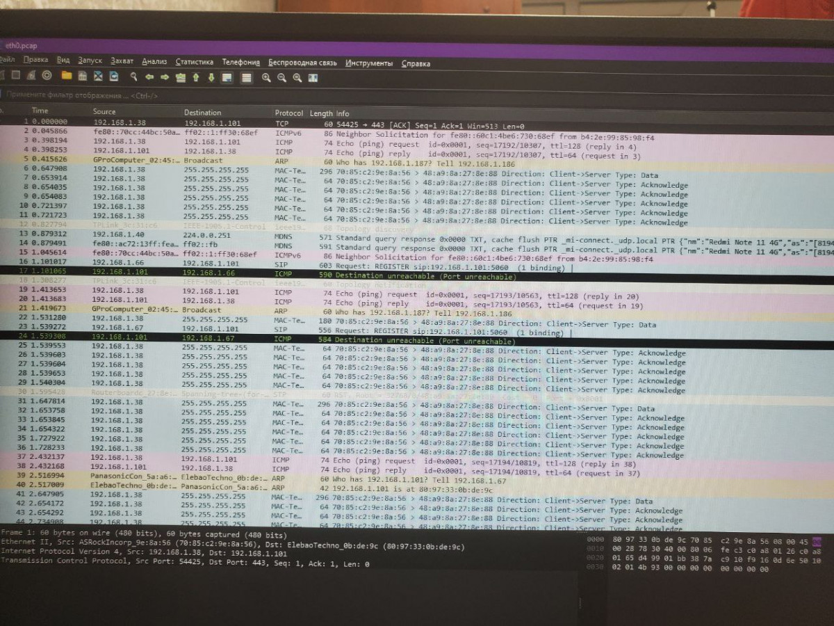

Разобрался с правилами, теперь есть новая загвоздка, регистрация не проходит.
По логам понятно, что порт не доступен, но в iptables он открыт...
Локальная сеть в доверенных стоит, сервер телефонии и сами SIP телефоны подключены в один и тот же коммутатор
Сервер телефонии имеет адрес 192.168.1.101
в чем может быть дело?
Даже есть фаервол выключаю всё равно так же
Странно, на прошлом ПК всё нормально получилось. звонки проходили, но почему то удалились правила файервола)
теперь тут порт закрыт, хотя он открыт…
По Telnet 433 и 80 порты доступны, 5060, 8088, 10000 не доступны…

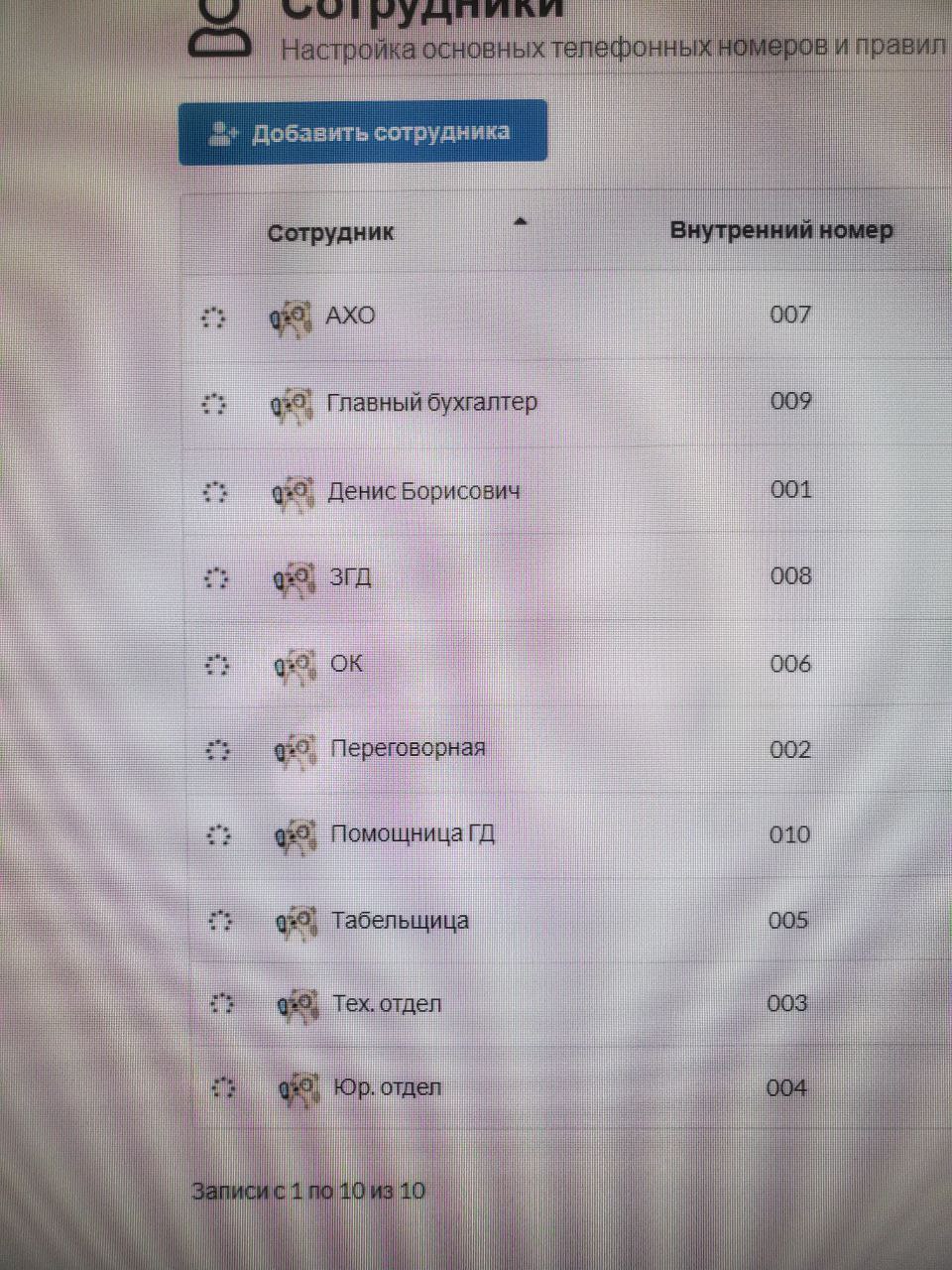

Вот еще интересный момент, сотрудники все как будто подключаются. хотя на самом деле я пытаюсь зарегистрировать только два телефона и они же вообще должны гореть серым цветом. почему они крутятся?

убедитесь, что не переполнен диск для хранения данных.
мб связано с этим.
если у сотрудника “крутится ромашка”, то значит REST API перестает отвечать, переполнение диска - одна из причин.
без удаленного подключения к АТС не могу сказать что то более конкретное
