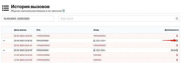

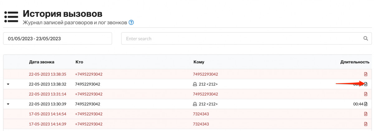

В версии 2023.1.223 снимите логи звонка, к ним можно добраться из истории звонков. В этой версии не должно быть таких проблем.
в вашем логе 37000 строк, это нереально анализировать.
снимите лог как я описал выше - в истории звонков для каждой строки есть соответствующая кнопка
