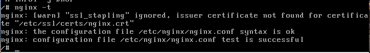

можно в консоли выполнить
nginx -t
для теста конфигов web сервера - мб там будет сообщение об ошибке
Порт не меняли nginx -t пробовал не помогает.
ребут тоже не помог
тут либо дело в конфиге nginx / либо iptables
без доступа к этой машине не представляю как вам помочь - выложите тут конфиги - хотя это не очень безопасно - нужно в них менять данные.
