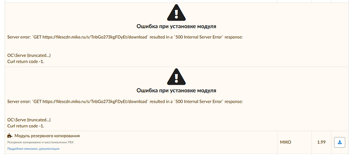

После обновления на 2026.2.118 невозможно установить ни один модуль везде одна и таже ошибка.

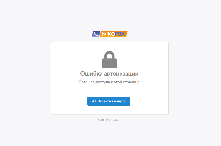

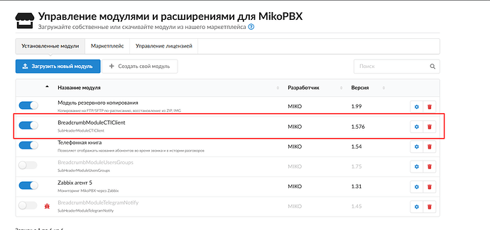

Руками скачал с git модуль резервного копирования, установил его и загрузил резервную копию перед обновлением. В результате установленный модуль стал выглядеть так:

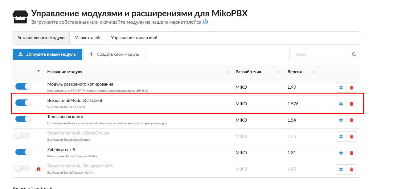

а при попытке зайти в его настройки

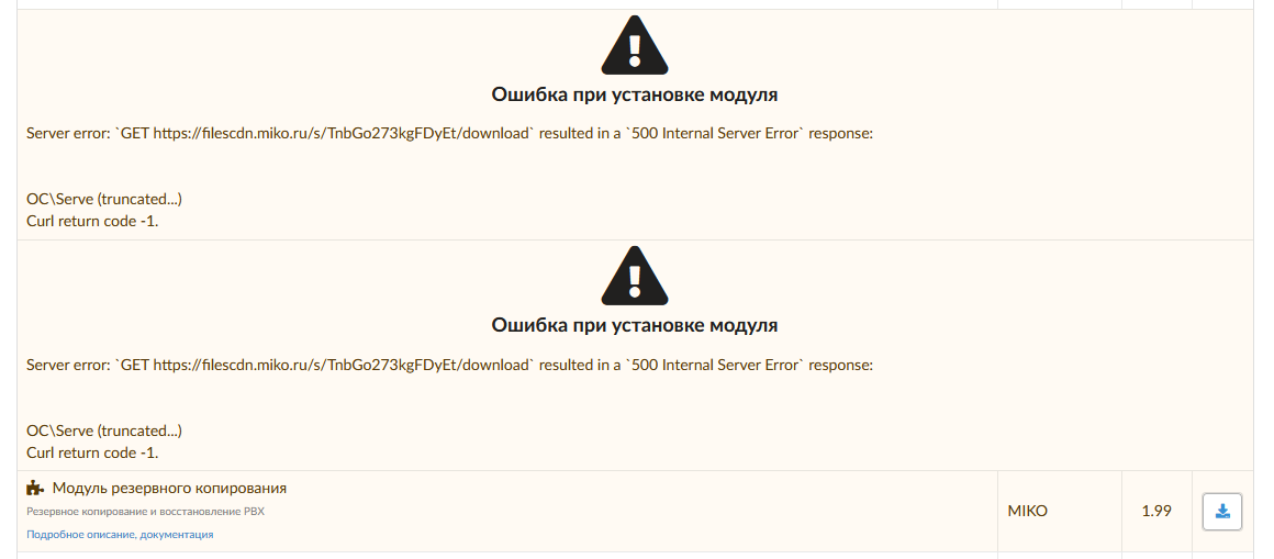

В итоге сдернул архив модуля из ошибки в первом сообщении и установил его руками. Засим можно закрыть топик, но другие модули так же не ставятся с той же ошибкой 500. Хотелось бы понять почему.
был сбой на нашем файловом сервере, сейчас должно работать
