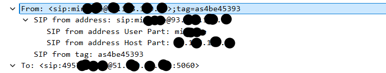

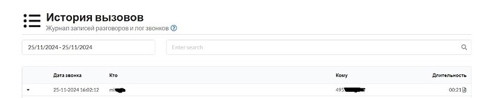

Не определяет номер входящего внешнего звонка. Вместо номера показывает логин провайдера. Отключение использования поля fromuser не помогло. Оператор говорит что Caller ID передает.

Спасибо. Дамп снял. Правильно ли я понял что если в поле "From" вместо "sip: номер телефона звонящего" указано "sip: логин провайдера" значит провайдер лукавит и Caller ID нам не транслирует?
обычно номер звонящего передается в поле FROM
крайне редко номер передают в других заголовках
Спасибо. Буду разбираться с провайдером.
Еще раз спасибо. Тема закрыта. Звонки определяются как надо. Провайдер что-то исправил у себя. Что именно не сообщил. МИКО отличная платформа.
