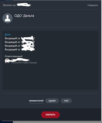

Входящие звонки с АТС в битрикс, подтягиваются, а звонки из битрикса по карточке клиента на городской номер не идут на АТС. При нажатии на тел. номер в карточке битрикса, проскакивает окно с карточкой звонок на телефон сотрудника,
а потом висит это окно
