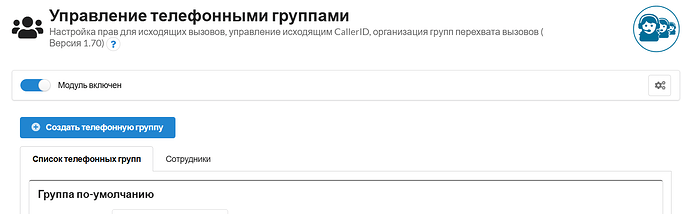

Модуль “Управление телефонными группами”, если есть, временно отключите, он может запрещать исходящие звонки.

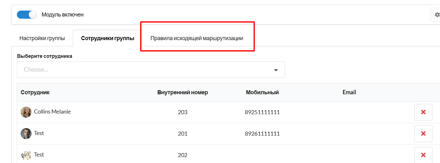

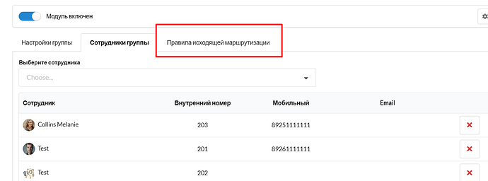

Здравствуйте. После отключения модуля “Управление телефонными группами” исходящие звонки начали проходить. Причина в нем значит. Исправить можно эту ошибку? Кстати, в инструкции на сайте есть вкладка “Исходящая маршрутизация” в этом модуле. В настройках телефонии этой вкладки нет.
Я не считаю, что есть какая то ошибка в программе. Все скорее всего работает как должно. Просто необходимо настроить модуль
Проверить, что сотрудник добавлен в группу и для него разрешены исходящие звонки.

Все получилось, В главном меню управления телефонными группами вкладка настройка маршрутизации не отображается, вот это немного смутило с начала. Чтобы она появилась надо надо нажать на редактирование группы, тогда она появляется и можно настроить. После того как настроил для групп маршрутизацию, звонки пошли. Проблема решена. Спасибо большое.
