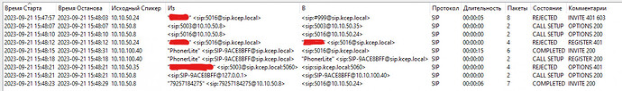

Ни как не могу настроить вообще ни с кем исходящую связь. Ни на провайдера, ни на FreePBX в одной сети с MikoPBX, ни на фейкового провайдера (подключен на софтофон). Входящая связь, во всех перечисленных случаях, работает.

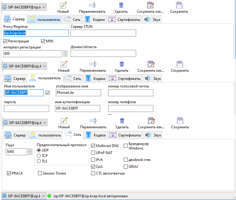

MikoPBX - 10.10.50.8 (sip.kcep.local). SIP телефон - 10.10.50.24. Софтофон - 10.10.100.40 (PhonerLite). Маршрутизация между сетями настроена корректно.
FreePBX - 10.10.50.6 звонки с MikoPBX не проходят.

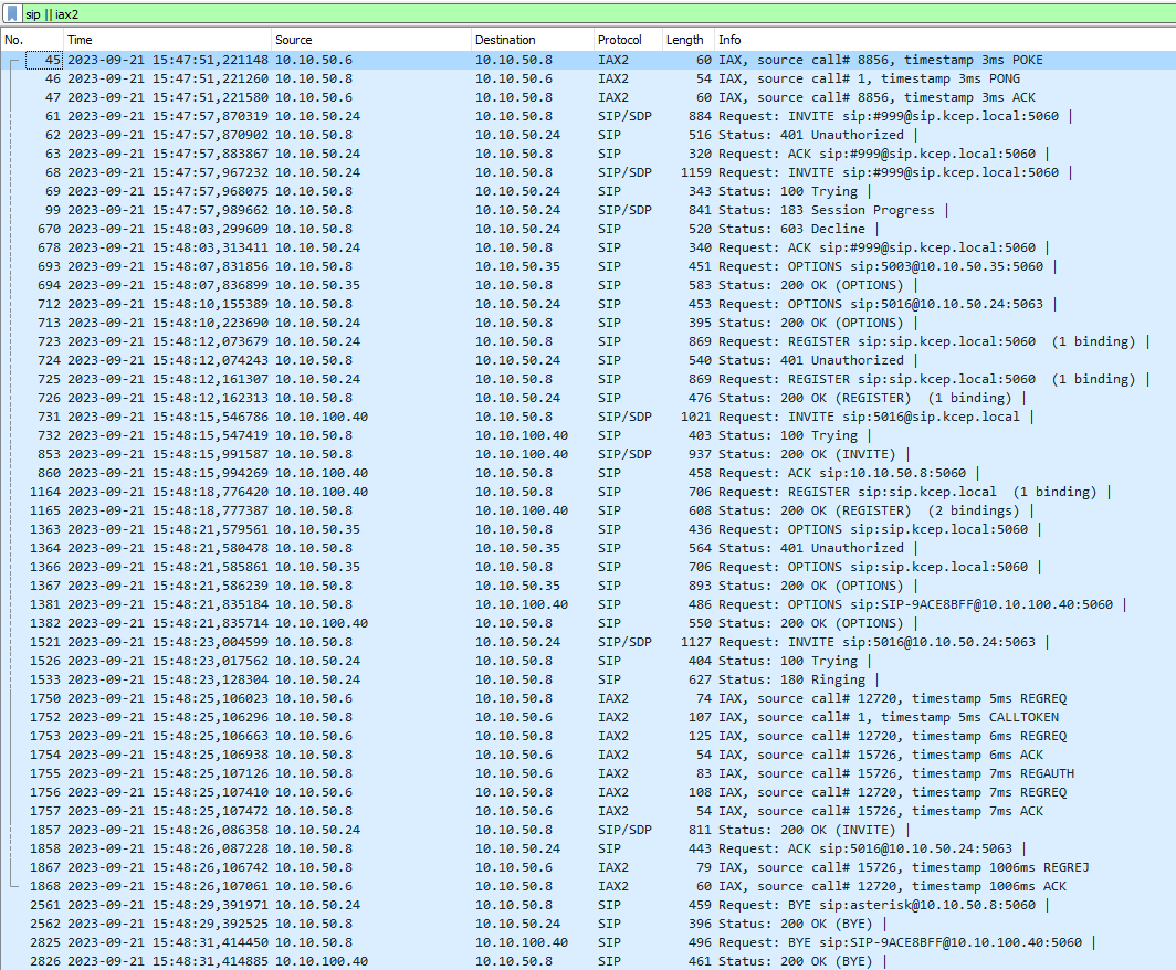

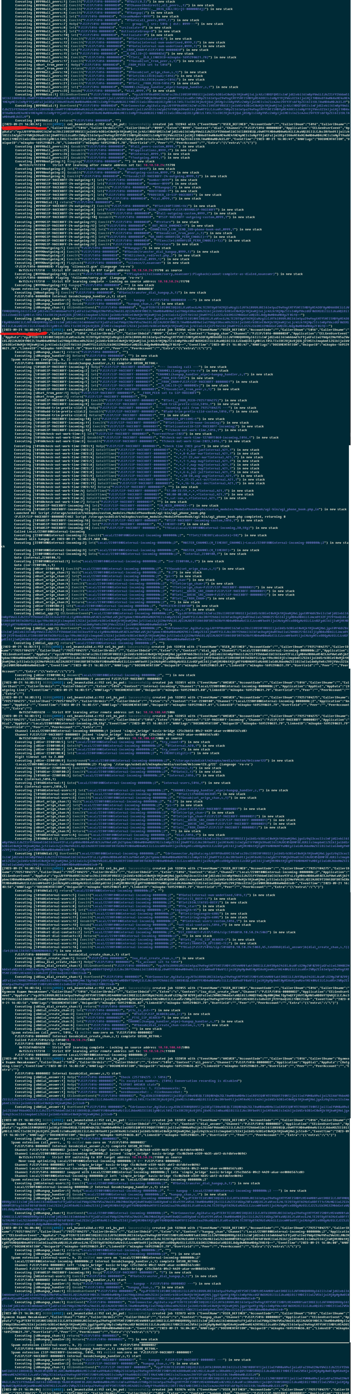

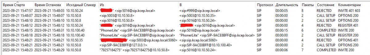

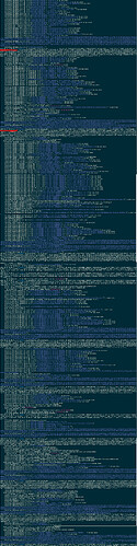

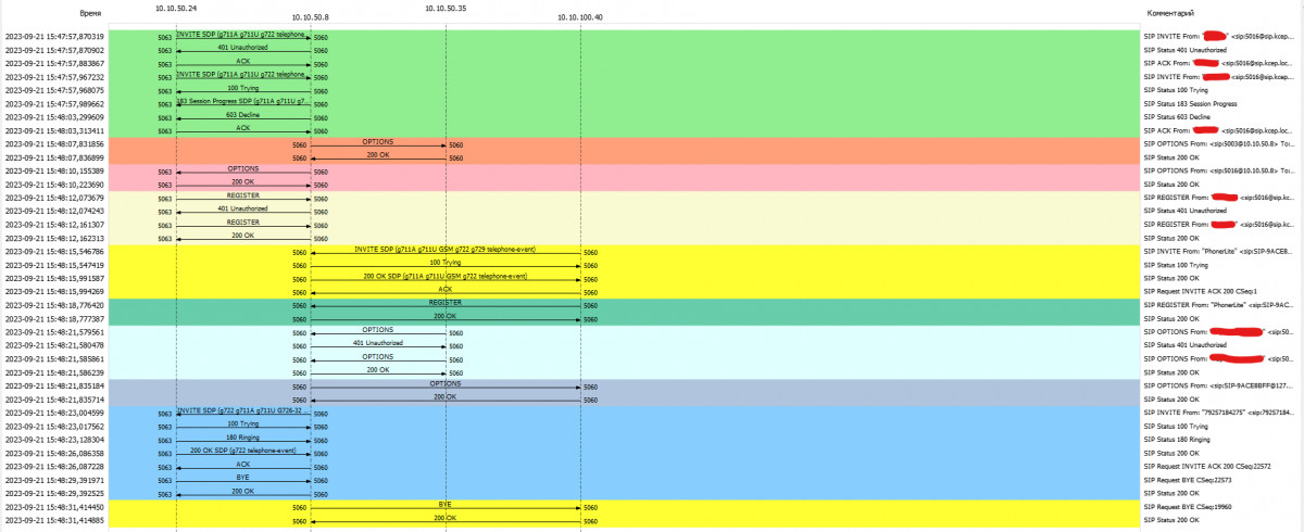

В логе и wireshark - сначала сделан исходящий звонок на фейкового провайдера, затем с фейкового провайдера на MikoPBX на IVR и набран дополнительный номер 5016.

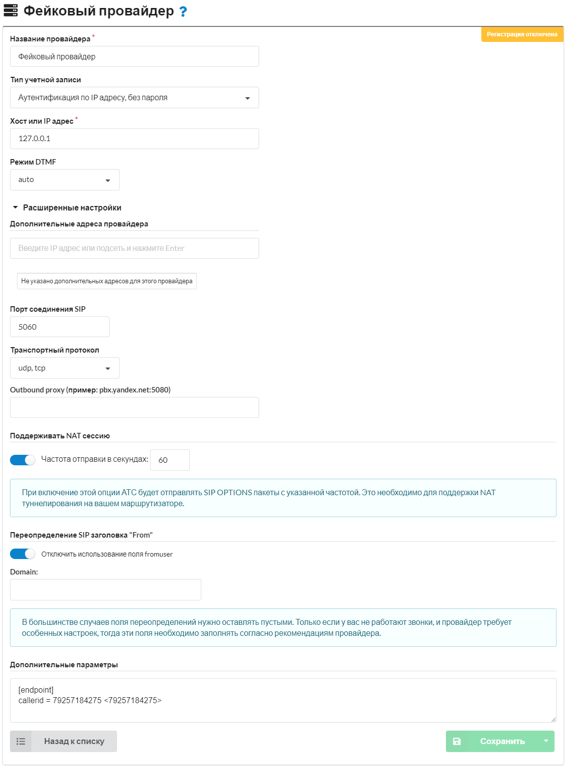

Фейковый провайдер

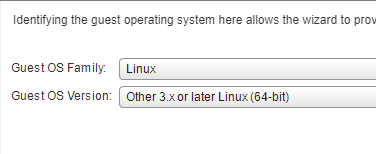

Изначально, при создании виртуалки не правильно выбрал версию гостевой ОС.
Вместо необходимой версии:

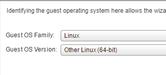

выбрал версию:
Это дало такой неожиданный эффект, как отсутствие исходящей связи на любого провайдера.
Будьте внимательны и не совершайте мою ошибку.

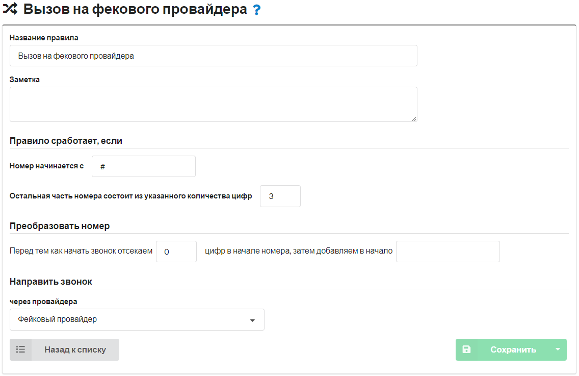

#999 - судя по всему ниодин исходящий маршрут не подходит для того номера. вам следует проверить шаблон в маршрутах. попробуйте набирать без #, или попробовать экранировать этот символ #
в логах есть входящий на did-5016 вызов поступает на IVR, а далее на внутренний номер 5016
