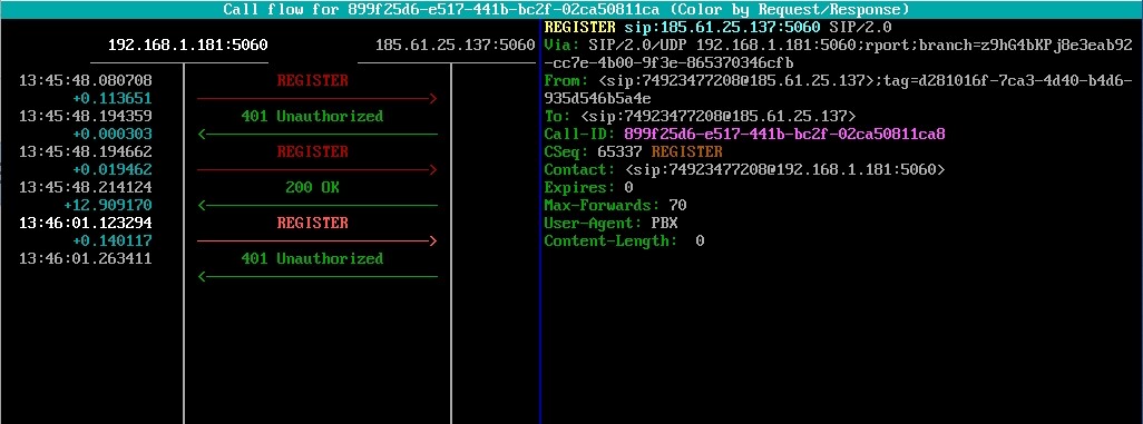

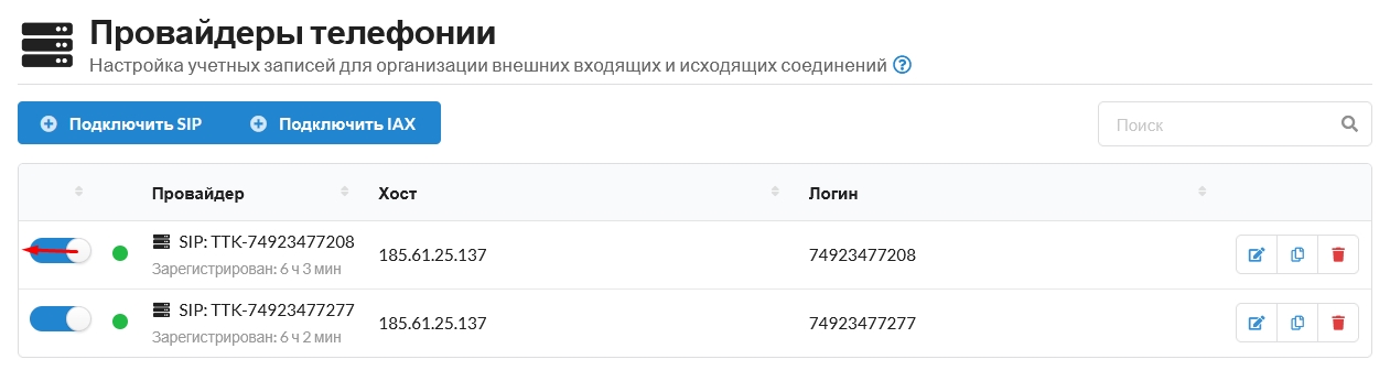

Всем привет. Наблюдается проблема при отмене регистрации транка. В приложеном скрине транк удачно зарегистрировался, но при попытке отмены регистрации, на ответ 401 станция не отправляет учетные данные. И соответственно в PBX транк выключается но у провайдера регистрация остается висеть. Станция установлена на виртуалку все настройки по умолчанию, т.е. пока никаких конфигурационных файлов руками не трогалось, что бы что-то сломать самому. Версия PBX - 2026.1.223

Когда я делаю вот так:
происходит то, что я описал. На PBX транк отключается, а у провайдера отмена регистрации не происходит. И транк активен, работает и принимает звонки пока не выйдет время перерегистрации, потому, что PBX не отправляет ответ на 401
