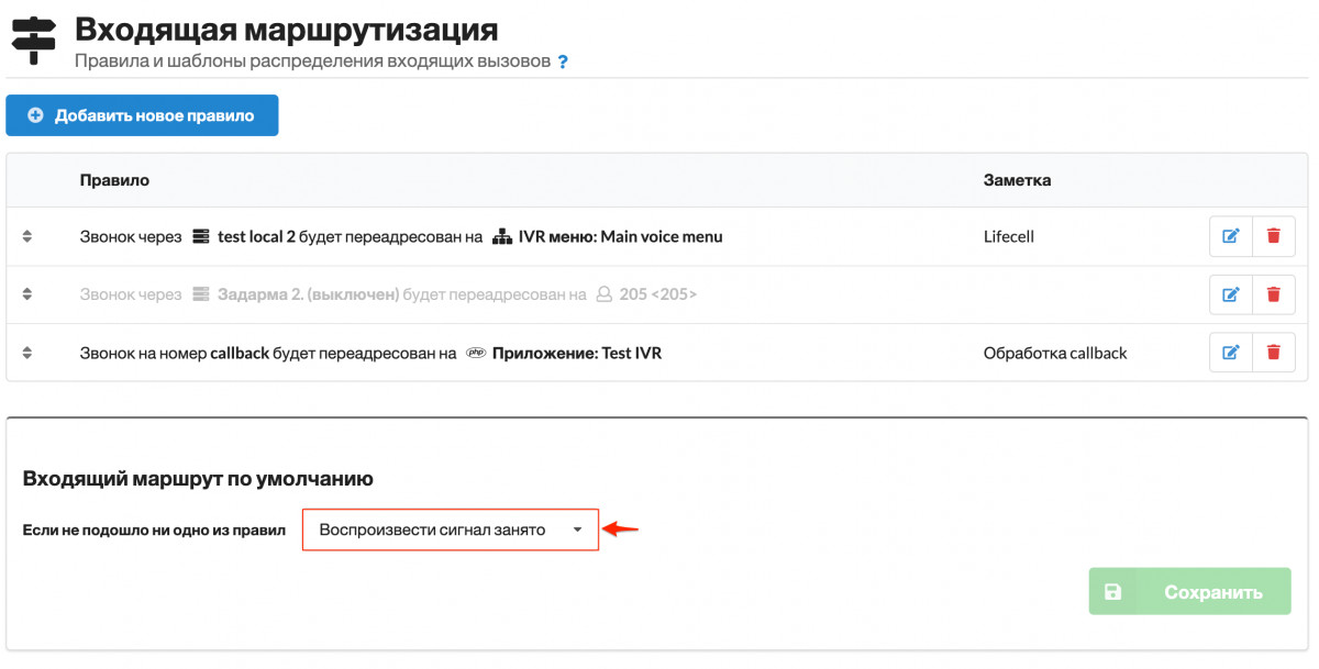

Скорее всего у вас во входящем "маршруте По умолчанию" явно прописано правило "Воспроизвести сигнал занято".
Все прочие маршруты, которые описаны выше не походят для входящего звонка по одному из следующих критериев:
  • Не совпадает DID с шаблоном, описанным в маршруте
  • Маршрут описан для другого провайдера, не для того по которому поступает вызов
Либо выполнено переопределения файла extensions.conf через кастомизацию системных файлов.

Отрабатывает команда Busy. Скорее всего во входящем маршруте это явно прописано в web интерфейсе.

Во входящих маршрутах сейчас только 2 записи, одна входящие из города, вторая дял филиала, настроена по инструкции, выглядит так:
Звонок на номер XXXXX через    filial будет переадресован на    Приложение: For_internal_num
