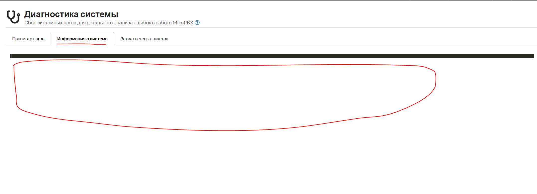

Обновил версию MikoPBX system ver: 2026.1.223
Не отображается нечего, кеш чистил саму атс перегружал.
Приложите вывод из консоли АТС

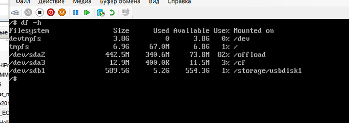

mount
df -h
Да там места дофига!
Да я вроде перегрузил и нормально открылось!

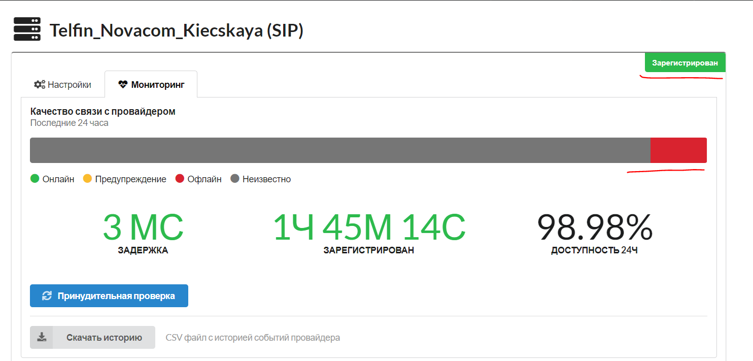

Иероглифы при звонке пропали! Но теперь другая напасть в логах регистрация есть и звонки ходят туда и обратно!
Но в графическом изображении пишет что не зарегистрировано!
В принципе не напрягает, но есть нюансик!
Вероятно SBC провайдера не отвечает на OPTIONS
Это можно проверить в sngrep, через ssh
Если это действительно так, то можно отключить опцию “Поддерживать NAT сессию” в расширенных настройках провайдера
В общем все норм просто надо было денек подождать)
