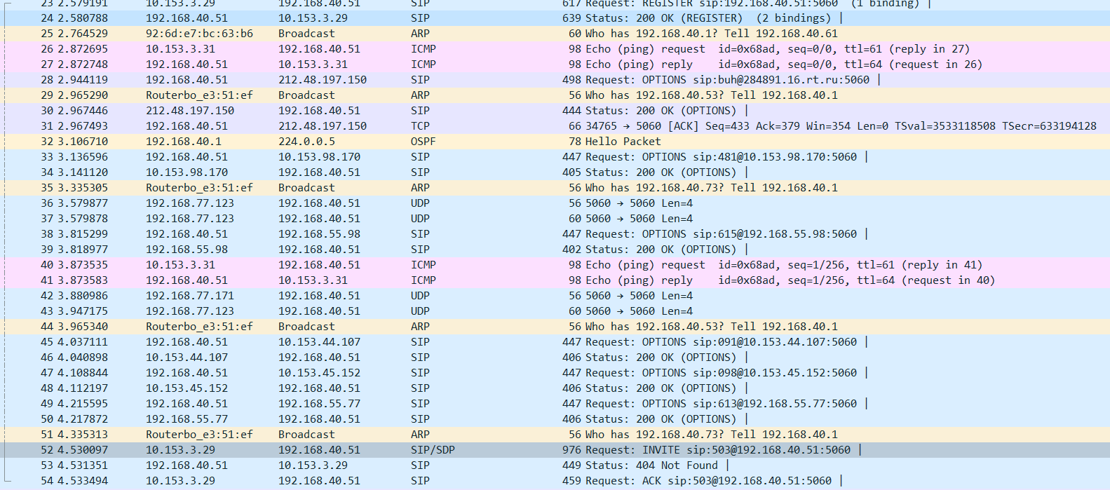

Только что обновил две из трех miko до версии 2026.3.40. Модули так же обновил. Пробовал без модуля управления телефонными группами. Ситуация точно такая же. Сложилось впечатление, что проблема не на стороне исходящей атс, а на стороне входящей, может что-то с диалпланом, на который ссылается входящий маршрут с внутренних номеров удаленной атс. Потом я передернул транк, который связан с miko, которая тоже обновлена и он упал в состояние не зарегистрирован и совсем отказывался включаться. Включил в настройках кодеки ILBC и OPUS, нажал сохранить, он видимо перезагрузил все транки и этот транк подключился. Думаю ilbc и opus тут непричем, сработала видимо какая то массовая перезагрузка сервисов. Но основная проблема не изменилась. Есть еще третья MIKO, которая так же подключена транками к этим двум, она не обновлялась и имеет версию 2024.1.114. На нее по добавочной цифре “3” и внутреннему номеру можно дозвониться. Вот дамп с атс, на которую звоню:

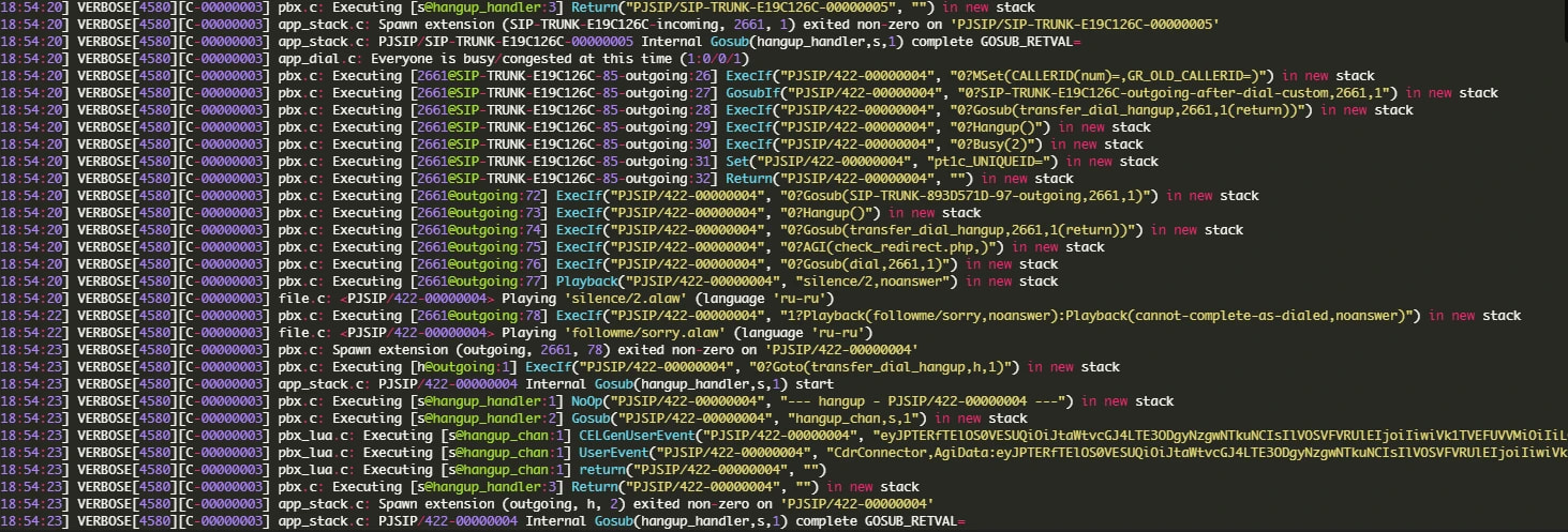

а это с исходящей атс

Вот еще такое сообщение в логах на атс, куда приходит входящий [2026-09-02 23:18:21] NOTICE[1729] res_pjsip_session.c: anonymous: Call (UDP:10.153.3.29:5060) to extension ‘503’ rejected because extension not found in context ‘public-direct-dial’.
Это ключевое сообщение, на скриншоте дампа SIp также видно “404 Not Found”
Вызов поступает с адреса 10.153.3.29, этот адрес не сматчился ни с каким вашим провайдером на MikoPBX, потому пошел в общий входящий контекст. Возможно этот IP отличается от того, что указан в хост поле.
Если во входящем маршруте убрать привязку к провайдеру и прописать DID 503 - вызов пройдет успешно.
Спасибо, разобрался. Прописал в поле “Адрес сервера провайдера” ip адрес, а не имя сервера, как было раньше. С именем на прошлых версиях работало.
