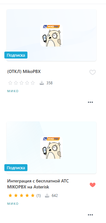

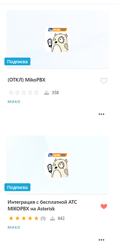

На данный момент выяснилось, что на маркетплейсе два приложения: “Интеграция с MIKOPBX” (ошибка App Not Found) и
“Интеграция с бесплатной АТС MIKOPBX на Asterisk” (виден на маркетплейсе)

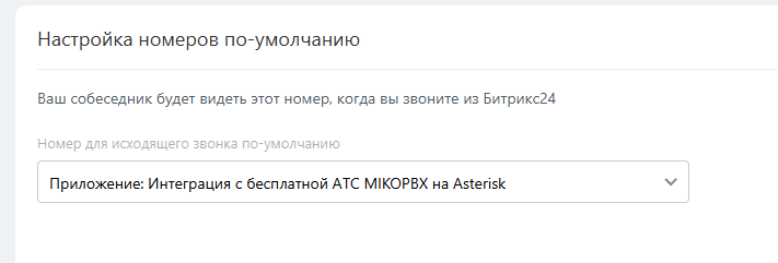

Как я понял наш портал обращается ко второму приложению и в итоге мы имеем слетевшую итеграцию.
Подскажите дальнейшие действия.
При создании звонка отвечает телефония Битрикс24 а не Мико.
Тех отдел битрикс удалили “Бесплатное приложение”. оно стало платным.
Установите то приложение, что доступно в маркетплейс.
