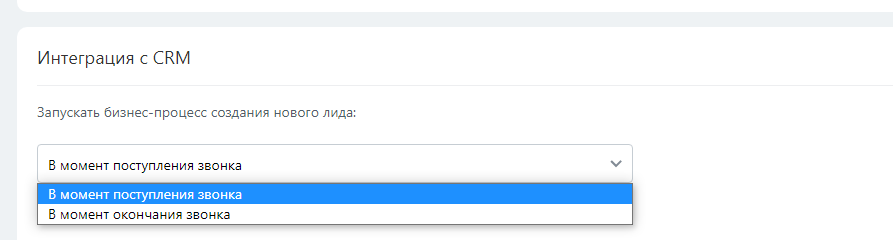

UPD 18.07.24: Предположительно эта ситуация может как-то пересекаться с общими настройками телефонии в самом битриксе. Там есть следующий пункт про интеграцию:
Т.е. на основе этой настройки будут созданы люды в любом случае, если зарегистрирован какой-либо звонок не из чесла номеров сотрудников.В документации Битрикса вижу следующую информацию "Лид всегда создается в начале звонка, если в настройках номера указано «Автоматически создавать новый лид»." (https://helpdesk.bitrix24.ru/open#unmigrated-qa-post-18392082 .
Однако у меня не добавлено номеров т.к интеграция через локальное приложение, где нет возможности контролировать эти настройки.
