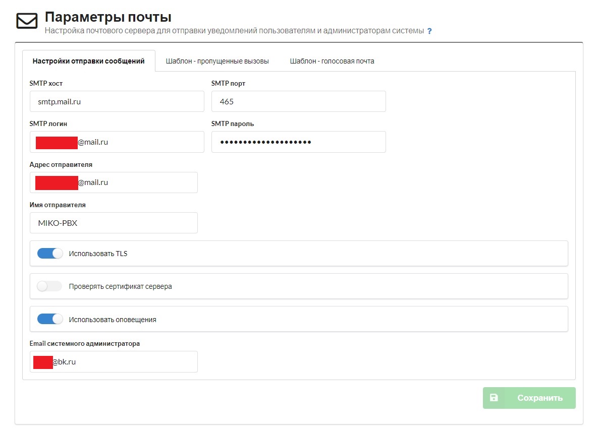

Настройки для ящика пробовал разные - и яндекс и мэйл.ру и gmail. Ошибка сохраняется. Посмотрел версию PHPMailer - текущая 6.6.4, на гитхабе есть посвежее.. Но судя по поиску - проблема не в версии.

Это уже есть "из коробки". У вас снята "Проверять сертификат сервера". См. исходини
