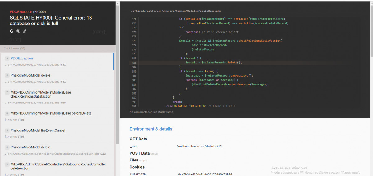

Здравствуйте. В общем начал вносить изменения в свою АТС, хотел некоторые параметры удалить, и при удалении выходит ошибка следующего вида "SQLSTATE[HY000]: General error: 13 database or disk is full". До сегодняшнего дня все работало хорошо. Подумал что диск полный который используется для хранения( так как я поставил его 5ГБ, потому в ролике на ЮТУБ говорилось что он используется только для хранения записей разговоров) и увеличил объем до 40 ГБ в яндекс облаке. Но это не помогло. Скажите как исправить данную ошибку чтобы все снова работало.
P.S: Думал установить обновление может вылечит, но при установке обновления тоже выступает ошибка "Ошибка при загрузки обновления". В общем в чем дело я не понимаю. Дайте разъяснение пожалуйста что нужно делать?
Вы увеличили размер диска, но его разметка не изменилась.
Сделайте полный бекап дисков.
Можно в серийной консоли (НЕ через ssh) АТС запустить:
/etc/rc/console_menu
Выбрать пункт:
[6] Data storage
Далее
[3] Increase the data storage partition with an unallocated area
