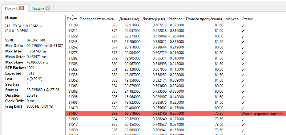

Снимал дамп на мико - rtp поток вроде идет в обе стороны, но со стороны провайдера он идет пустой и есть потеря 4 пакета. Возможно в этом проблема?
нужно анализировать дамп звонка в sngrep и RTP трафик в wireshark мб проблема с jitter - но это редко бывает.
дамп можно высылать провайдеру - они иногда даже его смотрят.
