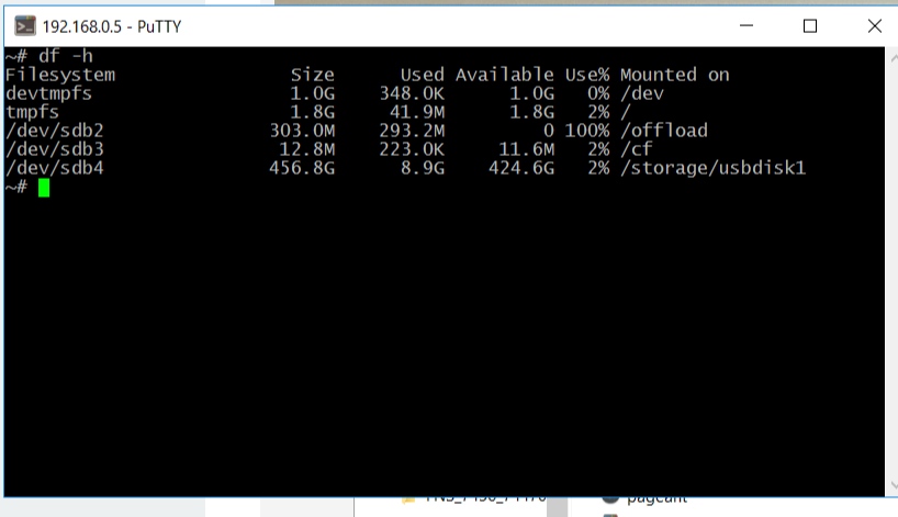

Добрый день. В веб версии после обновления пишет :Обнаружены следующие проблемы: Не подключен диск для хранения настроек и данных!
Я посмотрел командой df -h
воспользовался инструкцией по ссылке https://wiki.mikopbx.ru/faq:newdisk - не помогло.
монтировал диск sdb4 заново в его директорию, не помогло.
Задумался, может не на этот диск ругается система? помогите разобраться пожалуйста.

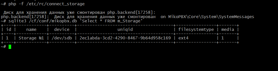

после ввода команды php -f /etc/rc/connect.storage
ничего не произошло. Не сработало
lobodesov
(lobodesov)
November 14, 2024, 5:05pm
6
вот так попробовать?
через ssh подключить корректный диск :
freestorage
php -f /etc/rc/connect_storage
проверить сохранились ли изменения в базе данных:
sqlite3 /cf/conf/mikopbx.db 'Select * FROM m_Storage'
Перезагрузить станцию.
Что должно получиться после данной команды?

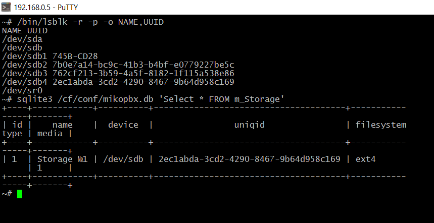

У меня так, но это без команды freestorage, потому что ее только получается локально с самой станции
boffart
(Алексей Портнов)
November 14, 2024, 5:07pm
7
вроде все верно, проверьте uid и имя диска в команде:

lobodesov
(lobodesov)
November 14, 2024, 5:12pm
8

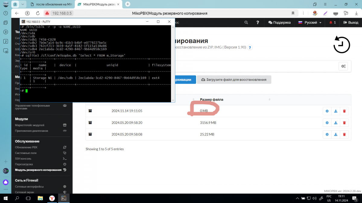

через вэб версию все равно не работает запись на диск
boffart
(Алексей Портнов)
November 14, 2024, 7:59pm
9
ваш скриншот говорит лишь о том, что есть проблема с модулем резервного копирования. могу предположить, что диск для хранения данных успешно монтируется, в этом можно убедиться, выполнив команду
mount
Если необходимо выполнить резервное копирование, то пробуйте сделать это вручную. см инструкции:
https://wiki.mikopbx.ru/faq:reinstallation#variant_3

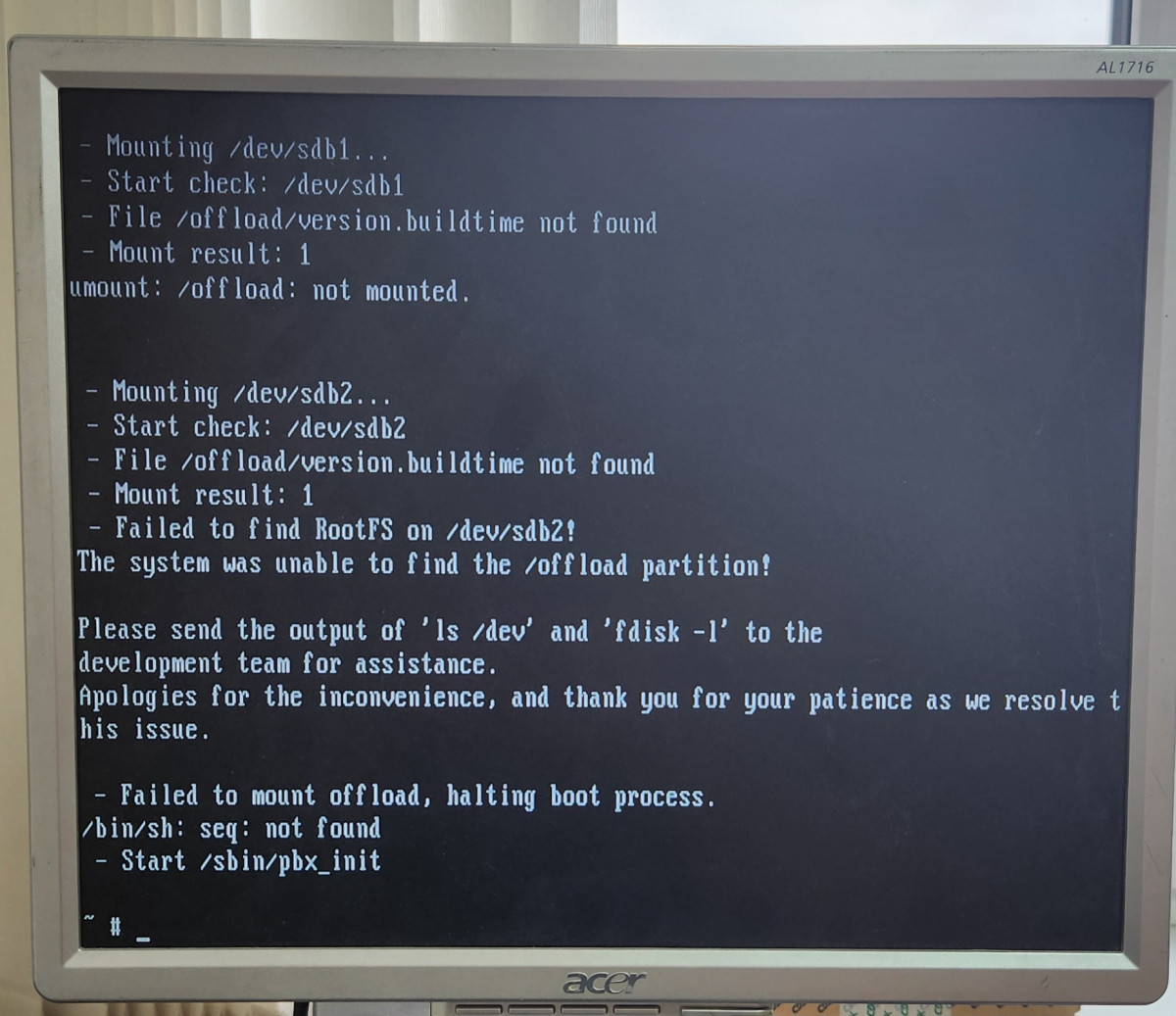

Я хотел снести все и установить заново, и восстановить из резервной копии. Но почему-то получил ошибку при установке с cd диска.
Что нужно сделать?
