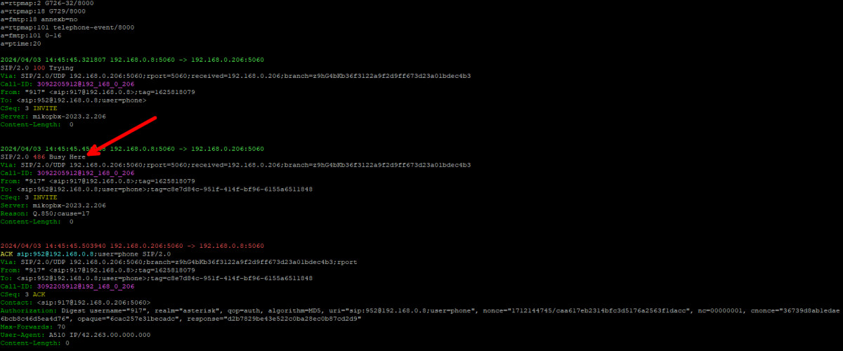

На некоторых внутренних номерах пропала возможность принимать входящие вызовы, если звонить на это номер то будет занято. DND на аппарате выключен. В логах ошибка 486 Busy Here

4. Собрал LOG (набрал на 952)
