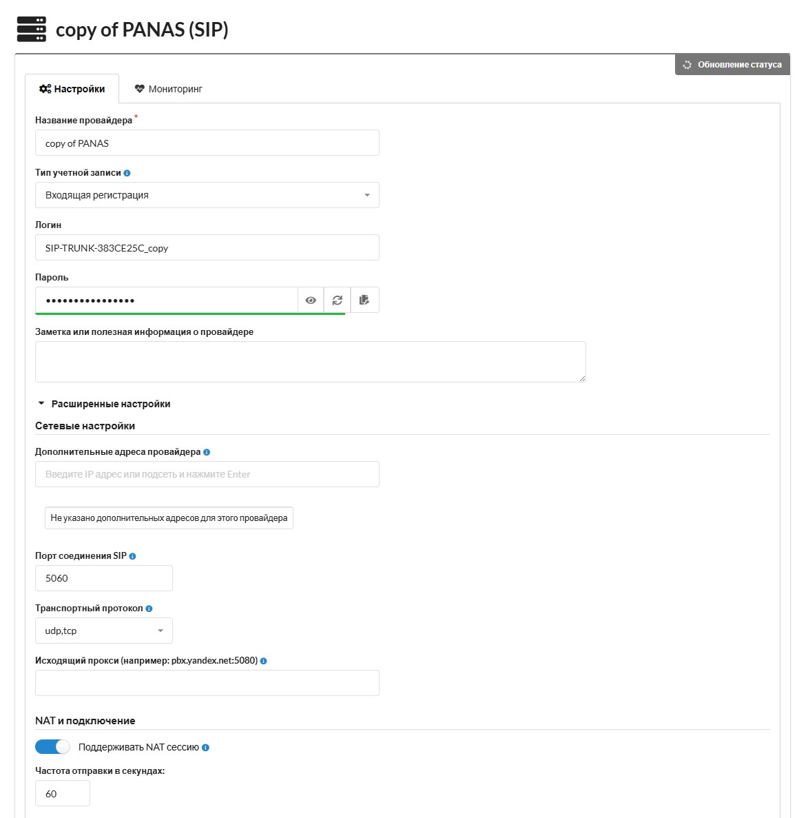

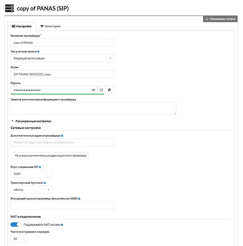

При звонках из Gigaset трубок на трубки Panasonic не видно номера звонящего
При приёме звонков на АТС Panasonic не видно номера.
Звонок идёт от Базы Gigaset на АТС Panasonic и при входящем звонке на трубке Panasonic написано скрыт номер.
Как можно сделать чтобы на трубках Panasonic был виде номер от трубок Gigaset.

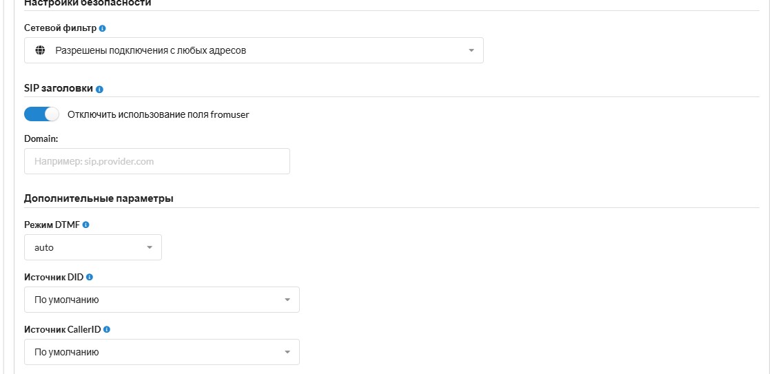

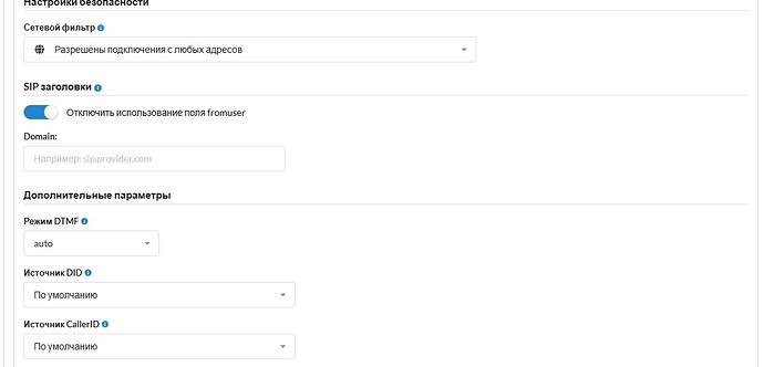

Поставил галочку fromuser теперь номер стал светиться как 9432 с лишней 9 спереди, а номер в АТС Гигасет 432.
От 9 можно избавиться? И в виде Фамилий от Гигасет не получится получать на экране, как это светиться в Panasonic?
можно избавиться от лишних префиксов вот тут есть примеры
