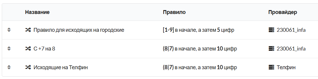

Подключены два провайдера infa и Телфин. Для входящих infa, для исходящих Телфин. Настроено IVR меню, настроены телефонные группы (у каждой группы свой провайдер), настроены исходящий маршрут Телфин, у сотрудника прописан мобильный телефон 89374445555.

- Звонок на 89374445555 УХОДИТ через SIP-TRUNK-A3A9115B :
[2025-11-28 14:53:27] VERBOSE[14686][C-00000003] app_dial.c: Called PJSIP/89374445555@SIP-TRUNK-A3A9115B [2025-11-28 14:53:27] VERBOSE[14686][C-00000003] app_dial.c: PJSIP/SIP-TRUNK-A3A9115B-00000007 answered Local/00260062@internal-incoming-00000001;2
