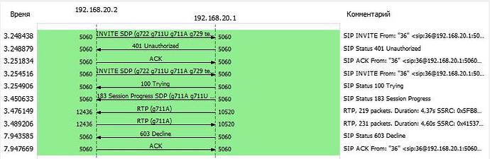

При звонке на вновь подключенный аппарат: Набранный номер не может быть вызван. Но с нового аппарата звонить можно.
После перезагрузки MikoPBX все начинает работать без проблем. Происходит с каждым новым аппаратом Yealink независимо от модели.
Версия MikoPBX 2024.1.114
Нужно смотреть лог verboes
- Инструкция для получения логов телефонного звонка
вероятно какая то проблема в dialplan
