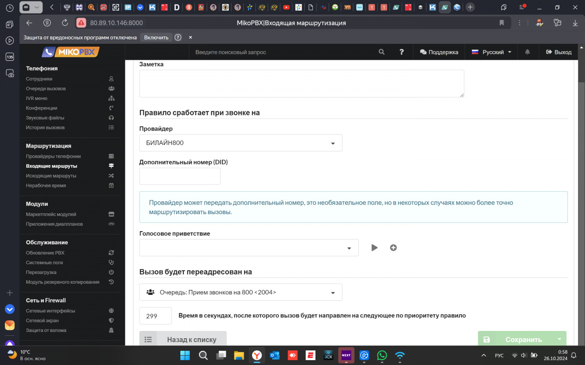

Добрый день, ТП!
Прошу взять в работу лог verbose с приложением скриншотов настройки, когда звонок должен распределяться в очереди по приоритету на каждого оператора по списку, а по факту звонок обрывается  после обзвона 2-го оператора.
Время нахождения в очереди поступившего звонка выставлено как 120 секунд.
Одно из предположений: в качестве транка в MikoPBX подключена линия до учётки на ВАТС оператора связи. В настройках ВАТС высталена продолжительность дозвона до этой учётки 25 сек.
verbose лога не достаточно для анализа, нужен sip дамп звонка.
