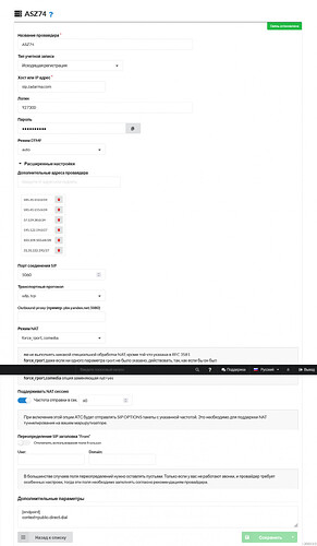

Фото
конектится к провайдеру, но звонок приходит на номер в очереди по умолчанию 300, а должен уходить на ивр и дальше в свою очередь.

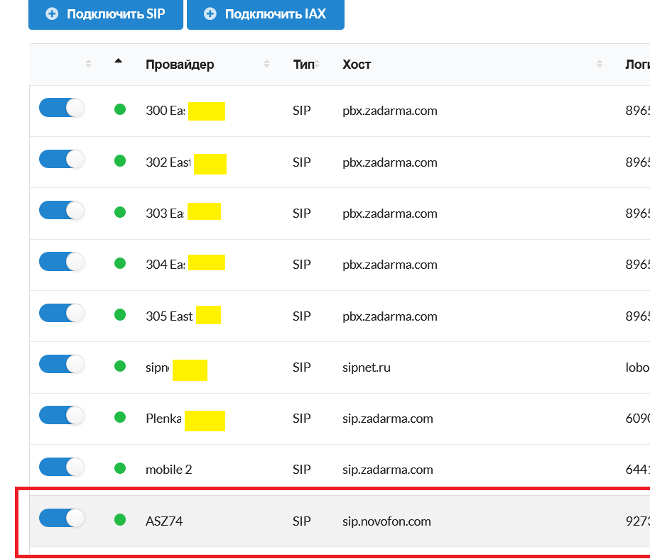

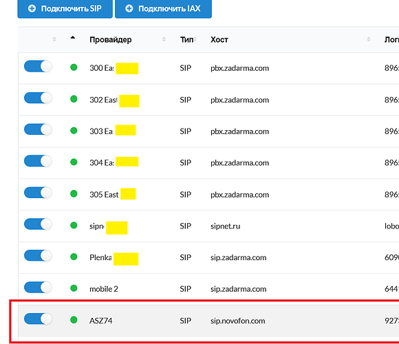

Фото 3 показывает что все регистрируется на серверах поставщиков связи

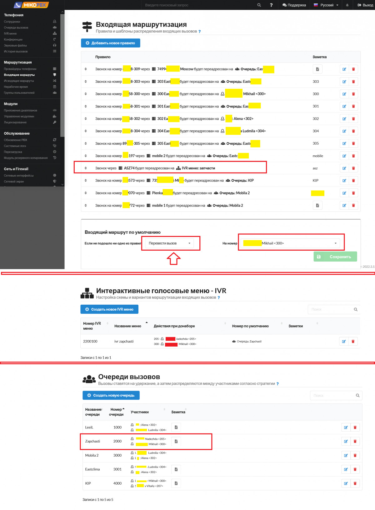

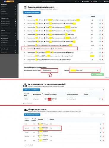

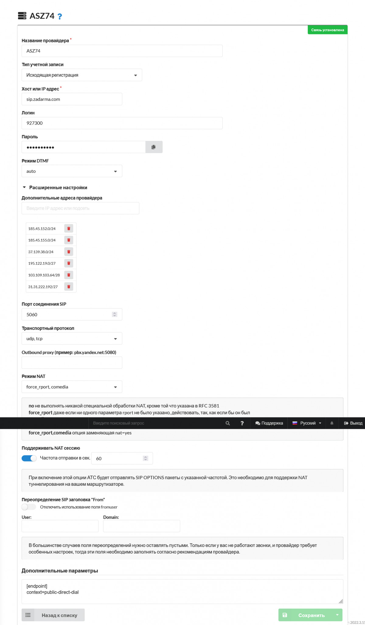

фото 4,5 и 6 объединены в одно
так как от провайдера Задарма несколько входящих линий (транков), возможно у меня ошибка во входящих правилах, по итогу внешний вызов на разного провайдера правило не отрабатывает , это я заметил изменяя параметр маршрута по умолчанию. Если не переводить трубку на номер по умолчанию 300, а ложить ее или проигрывать занято, то работают только настройки по умолчанию. Сейчас пере адресация работает на номер 300.
Настройка ИВР меню   Фото 5  выше

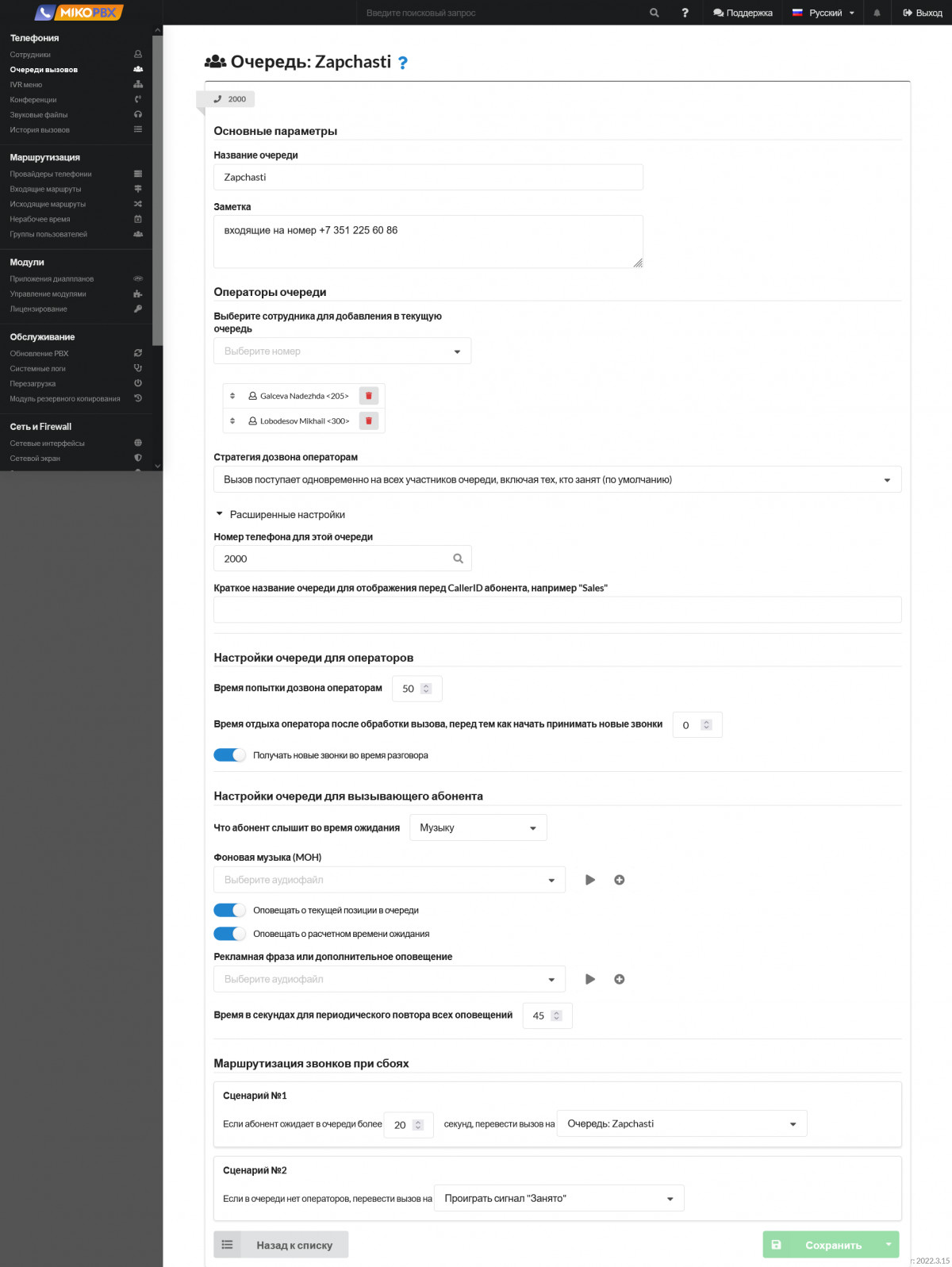

Настройка Очередей (которые не работают) Фото  6 выше

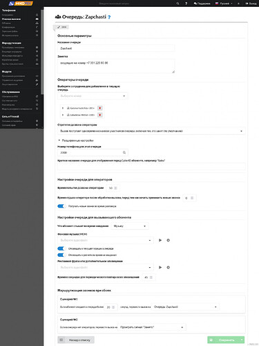

Настройка Очереди  Запчасти Фото 7
Как должно быть по моим настройкам:
Вызов на транк от задарма ASZ должен отрабатываться входящей маршрутизацией и направляться в IVR zapchacti, здесь клиент должен услышать голосовое приветствие и ввести внутренний номер телефона менеджера ( если знает его), если ничего не введет, то вызов должен идти на очередь zapchacti и должны зазвонить все телефоны очереди.

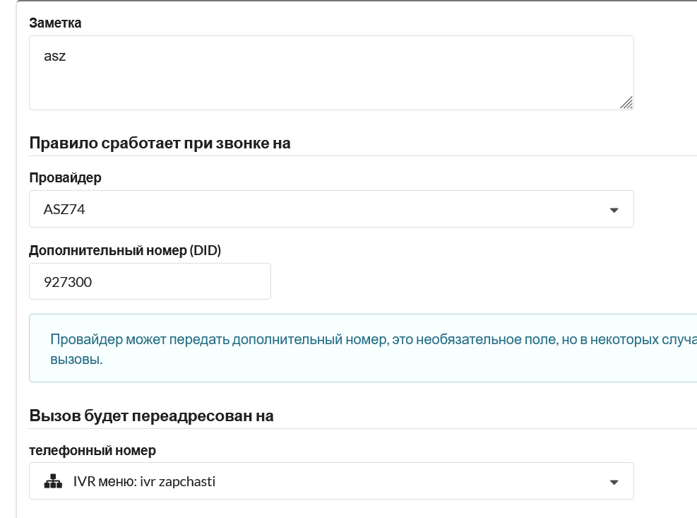

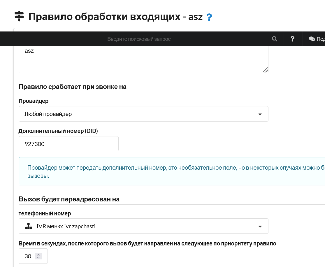

did номер
 и даже так пробовал, ничего не меняется.
Все, проблему понял. У вас часть провайдеров подключаются к sip.novofon.com, часть к sip.zadarma.com.
Проблема в том, что входящие будут приходить с одних и тех же IP адресов. Asterisk не может в этом случае определить какому домену (sip.novofon.com или sip.zadarma.com) принадлежит вызов и не корректно определяет провайдера.
Решение 1:
Если это возможно, то везде пропишите адрес для регистрации sip.novofon.com, для РФ используется именно он.
Решение 2:
Описать входящие маршруты для провайдера novofon (для любого с адресом sip.novofon.com), потом продублировать их для провайдера zadarma (для любого с адресом sip.zadarma.com).
У вас DID номер судя по скринам указан со спецсимволами, с тире.
Судя по логу DID= "927300" - попробуйте его и указать во входящем маршруте.
В случае с Zadarmd логин и является DID.
