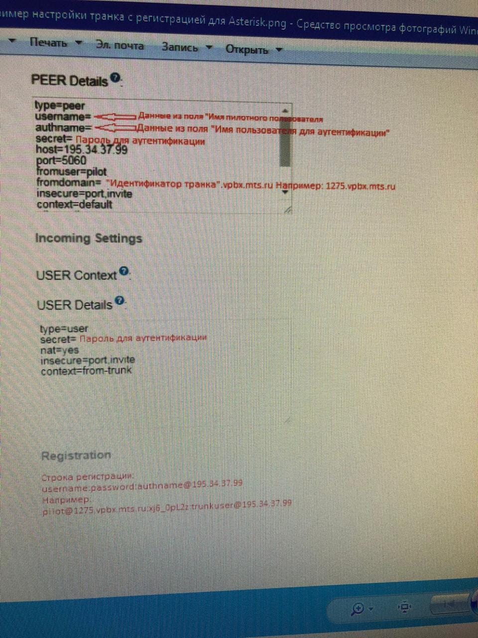

Есть, типо, инструкции от МТС:
В данное время используется Yeastar S100, на ней всё работает, а вот на Мико не желает, вероятнее всего проблема в настройках программы, надо использовать поле Дополнительно, но я с телефонией не сталкивался, поэтому есть сложности ...
Попробуйте. в доп параметрах прописать:
``` [auth] username = trunkuserXXX8156 рядом с доп. параметрами можно прописать from user и from domain. ```
