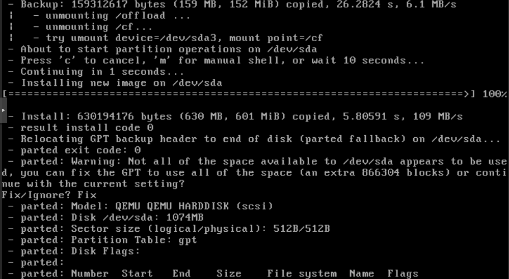

Тоже столкнулся с проблемой обновления MikoPBX с 2024.114 - 2026.1.223. Как воспроизвести:
  • виртуальная машина Qemu Proxmox: 1vCPU, 2GB RAM, HDD#1 1GB, HDD#2 50GB
  • установил версию 2024.114 в виртуальную машину (storage на HDD#2)
  • поменял имена дефолтных пользователей
  • установил Модуль резервного копирования через маркетплейс
  • сделал им бэкап
  • отключил модуль перед обновлением
  • Обновление системы - кнопка “Обновить онлайн”
  • Да, у меня есть резервная копия
  • обновление скачалось, пошёл процесс
  • Разрыв связи с ядром PBX …

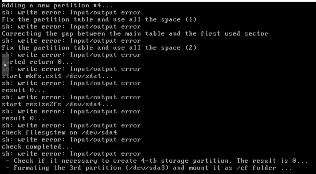

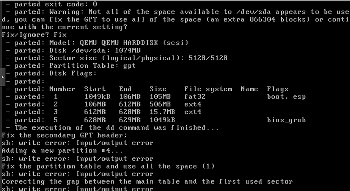

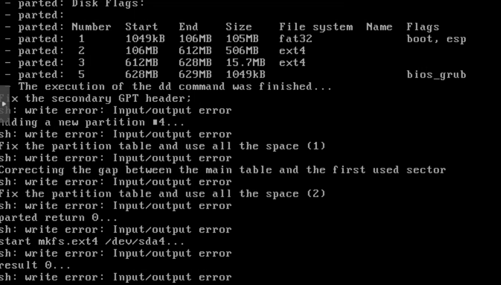

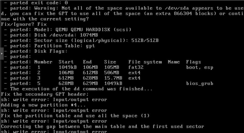

  • в консоли ошибки после создания таблицы разделов GPT (после работы parted)
  • скриншоты прилагаю
  • система обновилась, но обнулились все настройки в веб-интерфейсе
  • по SSH зашёл, активировал модуль Резервного копирования из консоли
  • в веб-интерфейсе маркетплейс пустой, модуля нет
Баг-репорт надеюсь поможет решить проблему для других пользователей. PBX была тестовая, настроек не было, так что установлю с нуля уже в режиме LXC-контейнера. Но если нужно больше подробностей - дайте знать, виртуалку оставил для тестов.

Ошибка на скринах не влияет на данные storage, связана с конвертацией mbr в gpt разметку, есть попытка создать 4ый раздел для storage, но из за его малого размера эту попытку и вывод ошибок можно игнорировать, хотя выглядит не красиво.
По скринам не ясно по какой причине у вас позникли проблемы со storage диском, судя по вашему сообщению. - это отдельное виртуальное устройство HDD#2 50GB. Вероятно данные на нем сохранены, но по какой то причине диск не смонтирован.
