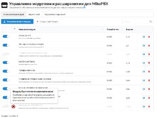

Решение проблем с модулем интеграции Битрикс24 в MikoPBX
Что делать если модуль интеграции с Битрикс24 отключился после обновления?
  1. Проверьте логи в nats/gnatsd.log
  2. При недоступности сервера лицензирования должен включиться offline режим
  3. Зафиксирована ошибка в версии 2024.1.114, обратитесь к issue #744 на GitHub
