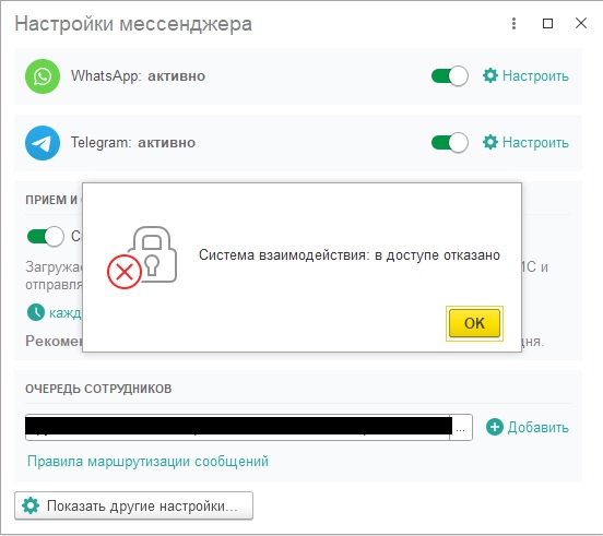

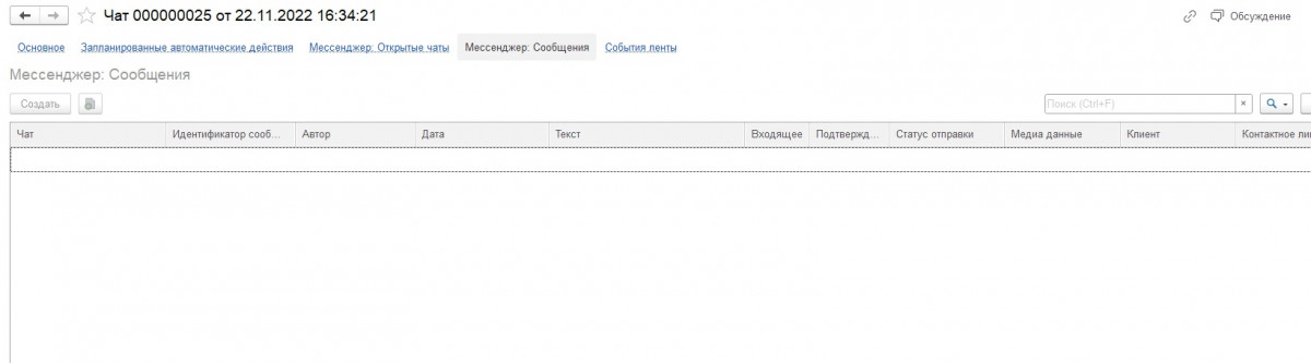

Приветствую. При попытке настроить интеграцию с мессенджером WhatsApp получаю ошибку "Система взаимодействия: в доступе отказано". Сама система взаимодействия успешно подключается и работает. Также ранее интеграция была настроена и работала нормально, потом, я так понимаю, у 1С упал сервер 1С Диалог. Когда он снова заработал, то было замечено, что новые чаты из WhatsApp появляются в списке чатов в 1С, но не приходят сообщения (там пусто). Что это, проблема на стороне 1С или проблема доступа к данным WhatsApp?
Проблема в том, что изменились идентификаторы системы взаимодействий служебных пользователей. Или после сбоя в сервисе 1cdialog, или после перерегистрации базы в системе взаимодейcтвий.

1) В первую очередь нужно перезаполнить идентификаторы пользователей в подсистеме телефонии. "Звонки и сообщения - Идентификаторы системы взаимодействия - Заполнить идентификаторы"
2) Написать обработку для получения новых идентификаторов и для их записи в настройки подсистемы телефонии. Список пользователей сист. взаимодействий и их идентификаторы можно получить методом СистемаВзаимодействия.ПолучитьПользователей()
Для работы чатов в подсистеме телефонии используются 3 пользователя:
- Дежурный сотрудник, указывается в настройках интеграции whatsapp. Эта форма у вас сейчас не открывается. Нужно вспомнить пользователя и найти его актуальный идентификатор системы взаимодействий. Для установки нового идентификатора нужно выполнить метод:
ПТ20_Мессенджеры.УстановитьЗначениеПараметра(Перечисления.ПТ20_ПараметрыМессенджера.ДежурныйСотрудник, Строка(ИдентификаторДежурногоСотрудника));
- Служебный пользователь мессенджера с именем "Пользователь мессенджера". Создается при первоначальной настройке чатов в 1С. Для установки нового идентификатора нужно выполнить метод
ПТ20_Мессенджеры.УстановитьЗначениеПараметра(Перечисления.ПТ20_ПараметрыМессенджера.ИдентификаторПользователяСистемыВзаимодействия,Строка(ИдентификаторПользователяСистемыВзаимодействия));
- Служебный пользователь для уведомлений с именем "Уведомления". Для установки нового идентификатора нужно выполнить метод:
ПТ20_Мессенджеры.УстановитьЗначениеПараметра(Перечисления.ПТ20_ПараметрыМессенджера.ИдентификаторПользователяДляУведомлений,Строка(ИдентификаторПользователяДляУведомлений));
После этого, если не будет работать синхронизация сообщений, нужно проверить журнал регистрации 1С на наличие ошибок. Если есть возможность, попробуйте закрыть все открытые чаты.
